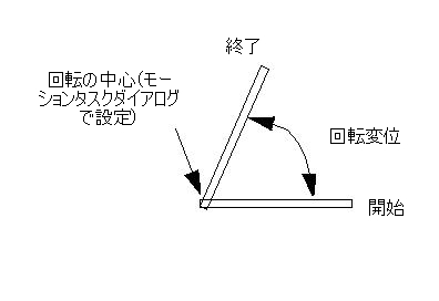

この方法は、指定した時間、指定した角度で物体を回転振動させることができる。
半周期時間は、物体が初期スタート位置から終端回転角度まで回転するのにかかる時間です。
変位角度は、ストロークの開先角度です。
