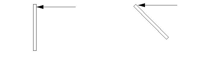

一定ベクトル
一定ベクトルを選択した場合、力の方向は物体の方向が変化しても変わりません。物体がある軸の周りを回転しても、力の方向は一定のままです。以下に示します。
一定ベクトル
左側では、初期位置が示されています。力は負のx方向に加えられています。
右側では、中心付近のトルクのために物体が回転しています。力は負のx方向に方向付けられたままです。結果として生じるトルクは、物体の方向の変化に伴い異なります。

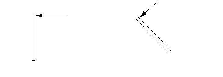

固体の方向に従う
固体の方向に従うを選択した場合、力の方向は座標系に対しては変化しますが、物体に対しては一定であり続けます。運動中の物体に一定のトルクを付加するために推奨される方法はこちらです。以下に示します。
固体の方向に従う
右側では、トルクのために物体が回転しています。力は物体に対しては一定ですが、地面に対しては変化します。結果として生じるトルクは、オブジェクトが移動しても一定のままになります。
