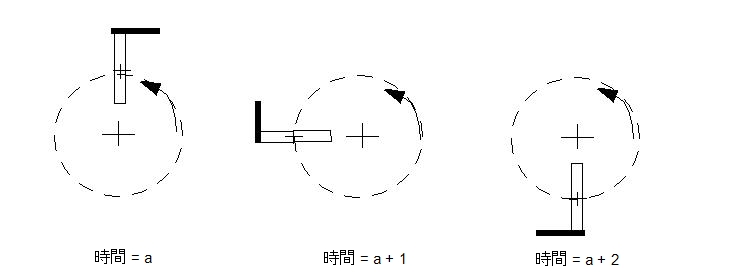

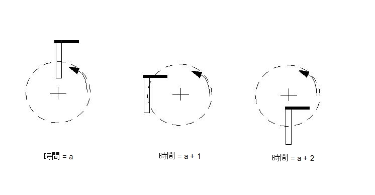

周回運動は、回転軸に対する物体の回転移動運動である。純粋な周回運動(物体の回転がない場合)については、物体の配置は変化しない。これを以下に示す。
回転と周回の複合運動を以下に示します(ここでは、物体の回転速度と周回速度は同じです)。
しかしながら、一般に周回速度は回転速度よりも遅いことがあります。

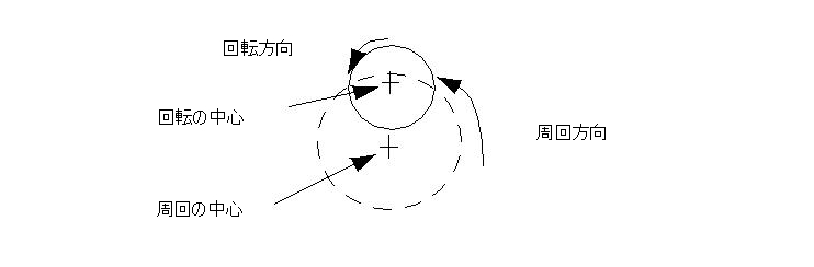

周回と回転の複合運動の典型的な例として、偏心した周回部品(あるいはホイール)の存在するポンプシャフトが挙げられる。シャフトは、回転軸を中心に回転するが、偏心する回転軸に従って回転する。
物体の周回を指定することにより、シャフトの周回運動によって発生したベアリングとその他の支持装置に働くアンバランス力を理解できます。
