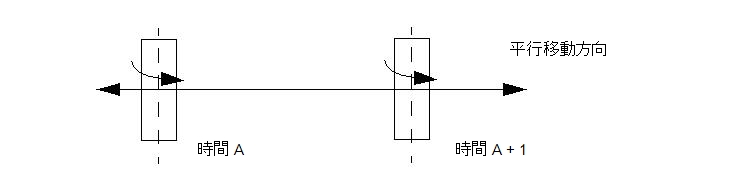

回転軸位置は、物体の移動によって決定される。逆に言えば、平行運動の位置は物体の回転によって影響されません。(この種類の運動は、スライドベーンを使用して実現されます。これについては、この章の後のほうで説明します)。
複合運動の例として、経路に沿った物体の平行移動と回転軸まわりの回転の双方を含む問題が挙げられる。回転中心は、物体とともに平行移動する。

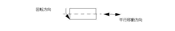

その他の例として、回転軸方向に振動するピストンが挙げられる。これは、多くの流量計に見られる典型的な配置である。
