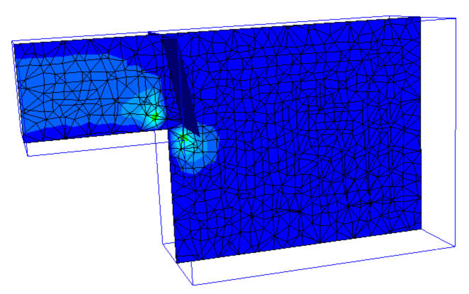

次のイメージでは、動いているシェルの周囲は極めて粗い 3 次元メッシュです。流体力によりバルブが開くと、バルブが約半分まで開くまでは、メッシュが粗いため非常に少量の流体しか通過することができない。
粗いメッシュ

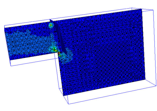

現実の流体は、運動の開始と同時にそのようなバルブの隙間を通り抜け、細かなメッシュを使ったモデルに表示されます。
細かいメッシュ
