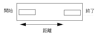

距離の変化方法
往復運動
この方法は、物体を定義した時間・定義した距離往復運動させる。
半周期は物体が初期位置からストロークの最終位置まで移動する時間である。
距離はストロークの長さです。
