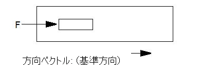

駆動力は、運動を指定した方向(モーションタスクダイアログで指定した)に対する正方向の力です。負の駆動トルクは反対方向に作用する力となります。
駆動力の例として、電磁力、あるいは解析形状から除外された物体によって与えられた体積力(浮力)などがあります。これは、運動方向と同じ方向(モーションタスクダイアログで指定)の力として作用します。
駆動力
重力が物体の運動方向に作用する場合、物体の重量を駆動力として指定することによって、駆動力を使用して物体に対する重力を表現できます。

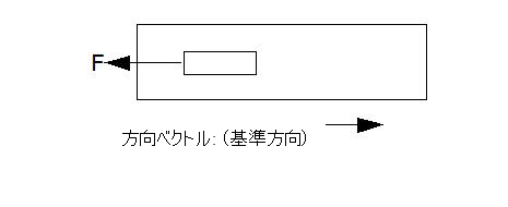

抵抗力を適用した場合、指定した運動方向に対して反対方向に作用する力、すなわち流れに対して進行方向の運動を妨げる力として物体の運動に影響を与えます。抵抗力の正の値は、運動方向と反対方向に作用し、負の値は運動方向と同じ方向に作用します。
一定および表形式の定義に加え、抵抗力には、ばねを定義することができます。これは、仮想的なばねであり、ジオメトリモデルには存在しません。
抵抗力
重力が物体の運動方向と逆方向に作用する場合、抵抗力として物体の重量を指定することにより、抵抗力を重力の指定に使用することができます。

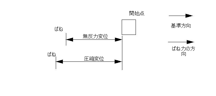

以下の図に、ばねを有する複数の解析シナリオの設定方法を説明します。

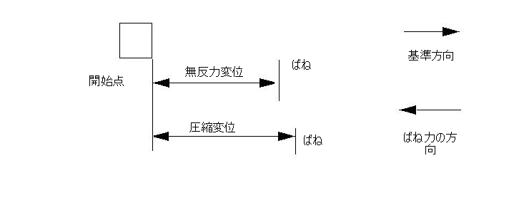

物体が時刻 = 0 で、ばねに接していない場合、構成は次のようになります。
接していない
注: 力と変位は正の値となります。

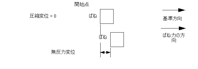

物体が時刻=0で、ばねに接しており、無反力変位がゼロの場合、その配置は以下の通りです。
接している
注: 力と変位は正の値となります。

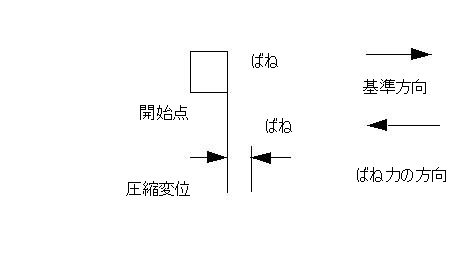

時刻=0において、ばねが物体によって完全に圧縮されている場合、最大圧縮変位がゼロであり、無反力変位はばねを圧縮できなくなる位置までの距離となります。
完全に圧縮されている
注: ばねの力が基準方向に作用するため、その値が負の値となります。
物体が、基準方向に対して反対方向に移動して物体に接触しなければならない場合、変位には、負の値を適用しなければならない。
反対方向
注: 変位は負の値として入力されます。
注: ばねの力が基準方向に作用するため、その値も負の値となります。
