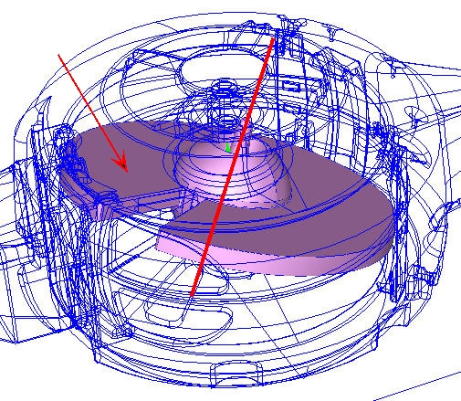

傾斜軸
傾斜軸は、ディスクに対して垂直な軸である。ディスクが章動する際、これは、章動運動の中心点でピン固定され、章動運動の回転軸に対して回転する。
実際の章動装置の傾斜軸を以下に示す。
傾斜軸
ピックオプションを使用し、図に示すサーフェスを傾斜軸に垂直なサーフェスとして選択します。結果として生じる傾斜軸は、ディスク上に表示されます。
傾斜軸の絶対的な位置は、物体の章動運動とともに移動する。 しかし、物体との相対位置は一定に保たれる。この軸の方向が、右手の法則に従った章動運動の方向を決定する。

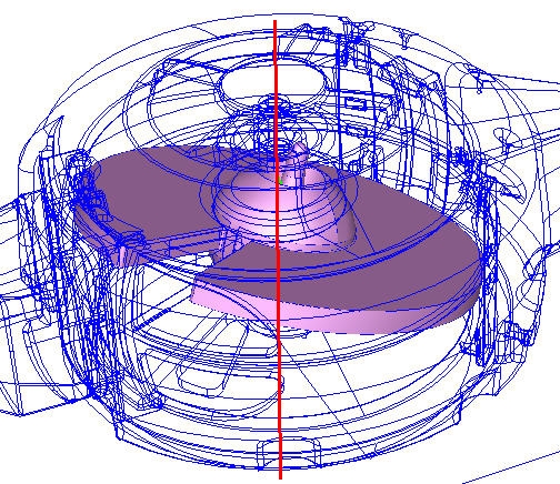

章動回転軸
章動回転軸は、章動運動の過程で一定位置にとどまる軸である。
軸が移動しないため、直交座標系の軸が章動回転軸と一致するようなモデルを作成すれば便利である。この結果、軸の指定が容易になる。章動回転軸を以下に示す。
章動回転軸<:so>しょうどうかいてんじく
このケースでは、章動回転軸はグローバルY軸である。

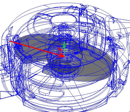

章動運動の中心
章動運動の中心は、章動する物体の中心点である。
これを指定するには、次の2つの方法がある。
中心点は運動の中心であり、通常は物体の中心である。したがって、章動する物体の中心が既知の座標となるようCADモデルを作成することが便利である。以下に示す例では、章動運動の中心は実際の原点(0,0,0)であり、これを定義することは非常に容易である。
章動運動の中心<:so>しょうどうのちゅうしん
このモデルの章動運動の中心は、原点にあります。
