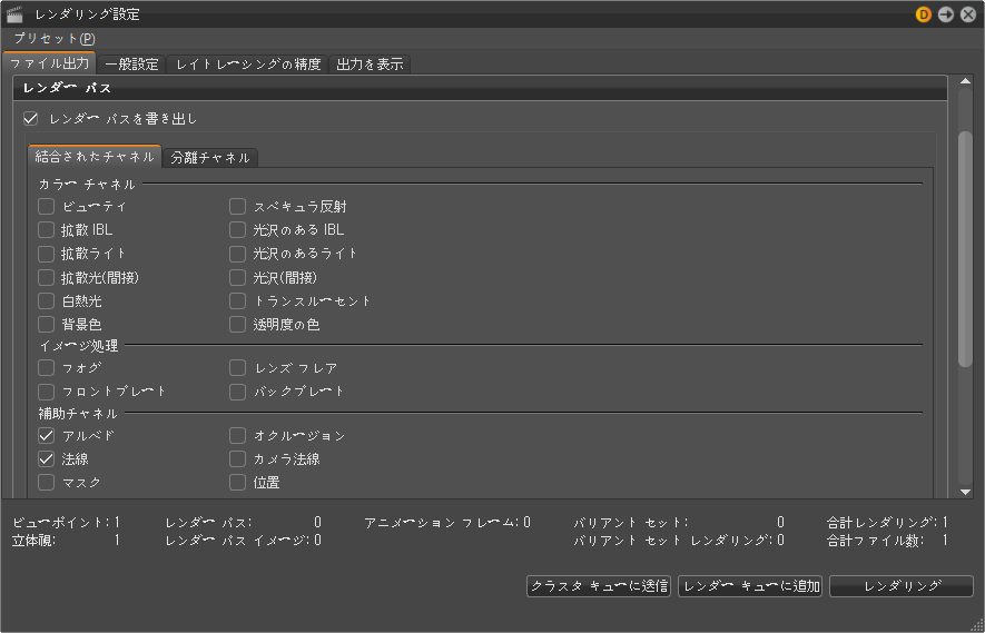

法線バッファとアルベドバッファは、レンダー パスを使用してレンダリングできるようになりました。[レンダリング] > [レンダリング設定] > [ファイル出力] > [レンダー パス] > [レンダー パスを書き出し] > [結合されたチャネル] > [補助チャネル]を選択して有効化することができます。
![[レンダー設定]の法線バッファとアルベド バッファのオプション](../../images/RSAux.png)
