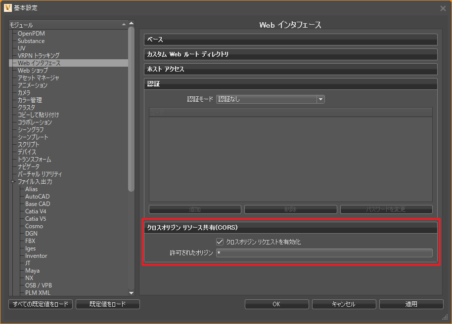

次のオプションを含むクロスオリジン リソース共有(CORS)セクションが Web インタフェースの基本設定に追加されました。
Web インタフェースの基本設定内の CORS
クロスオリジン リクエストを有効化
Web ページ上のリソースを、最初のリソースの提供元となるドメインの外部の別のドメインから要求できるようにします。
許可されたオリジン
[クロスオリジン リクエストを有効化]が有効になっている場合のみ使用できます。
Web インタフェースでクロスオリジン リクエストを共有している場合に表示される URL ドメインを入力します。
