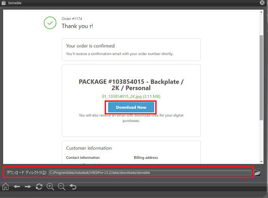

コンテンツとショップを参照します。ユーザ アカウント情報を入力し、[今すぐダウンロード]ボタンをクリックすると、HDR とそれに付随するバックプレートがダウンロードされます。
ダウンロードした圧縮ファイルは、[ダウンロード ディレクトリ]フィールドに一覧表示されている場所にあります。これを変更するには、「ダウンロード ディレクトリの変更方法」を参照してください。
Domeble によってダウンロードされたコンテンツ
