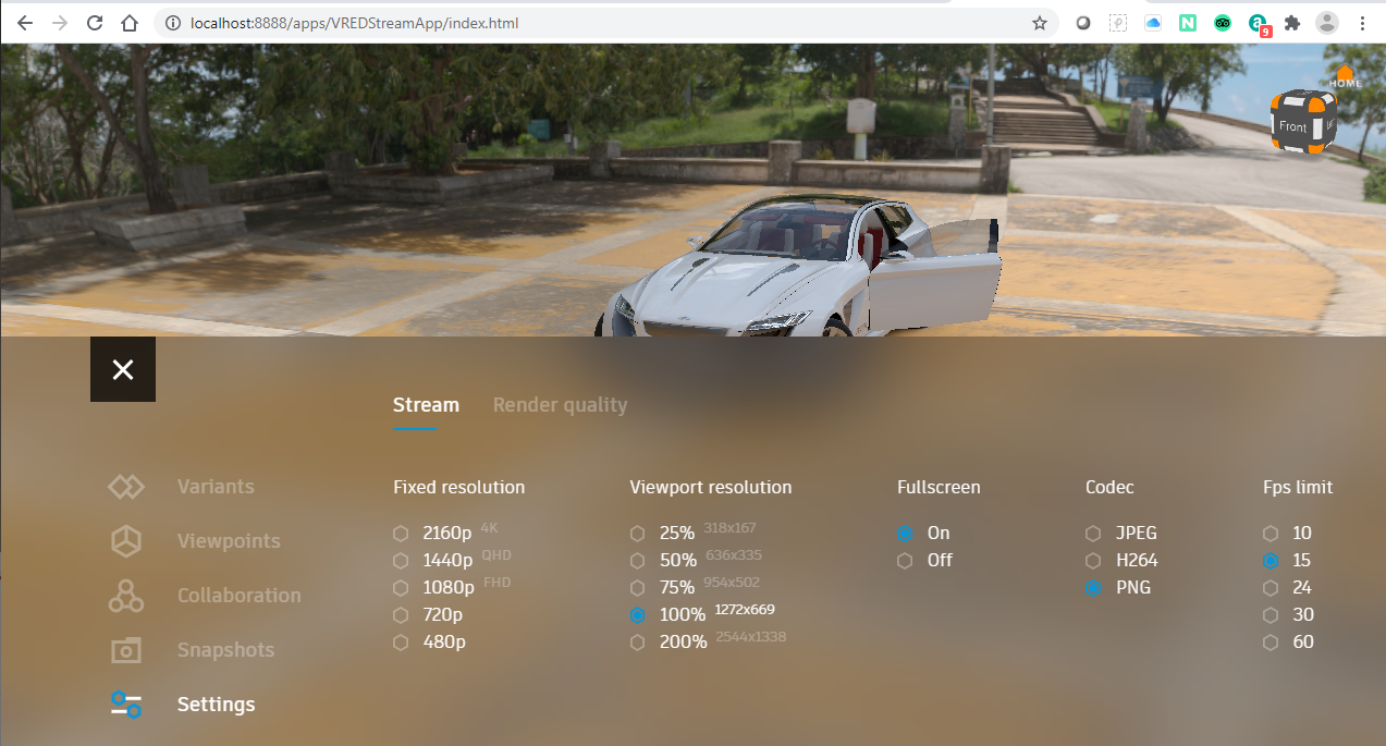

この機能は、Web Stream の動的な FPS 管理を行って、複数のクライアントにそれぞれ異なるフレーム レートを設定できるようにします。
クライアントの同期イベントに合わせて固定フレーム レートを自動的に調整できるようになったため、低速のクライアントによって他のクライアントがブロックされることはなくなりました。
動的な FPS 管理
VRED Stream アプリで[設定]を選択し、FPS 制限の設定を使用してフレーム レートを変更します。
動的 FPS 管理と Stream アプリの詳細については、「Web Streams の動的な FPS 管理」を参照してください。
