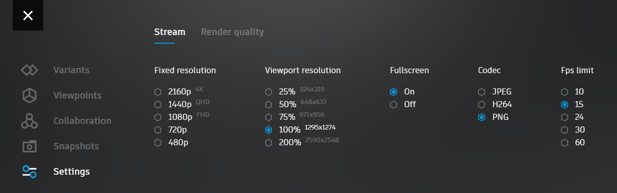

アルファを含む PNG のストリーミング(2021.3)
この機能を使用すると、透明度のある PNG イメージをストリーミングできます。
Web インタフェースのコーデックのリストに PNG オプションを追加しました。
アルファ チャネルを含む PNG
PNG コーデックを使用すると、カスタム Web コンテンツ上に配置できる、背景が透明な PNG イメージをストリーミングできます。また、圧縮アーティファクトが表示されないイメージを必要とする場合にも使用できます。ロスレス イメージ形式が作成されますが、必要な帯域幅は増えます。
  1. Stream アプリを起動します。
  2. [=]ボタンをクリックしてから、[設定]をクリックします。
  3. [コーデック]で[PNG]を選択して、アルファ チャネルを含む PNG をストリーミングします。
