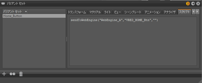

VRED から HTML5 へのコミュニケーション
VRED と HTML5 の間ではコミュニケーションとインタラクションが双方向で行われます。ここでは VRED から HTML5 へのコミュニケーションの例を示します。
Python 関数((sendToWebEngine))が関連付けられているバリアント セット((Home\_Button))を実行すると、特定の Web エンジン((Webengine\_A))がトリガされ、Web ページに HTML イベント((VRED\_HOME\_Btn))が送信されます。Web ページには、メッセージを受信するためのイベント リスナーが必要です。
次に、メッセージを受信するための HTML コードの例を示します。
<script>
document.addEventListener("VRED\_HOME\_Btn", Icon_HomeClick);
</script>
