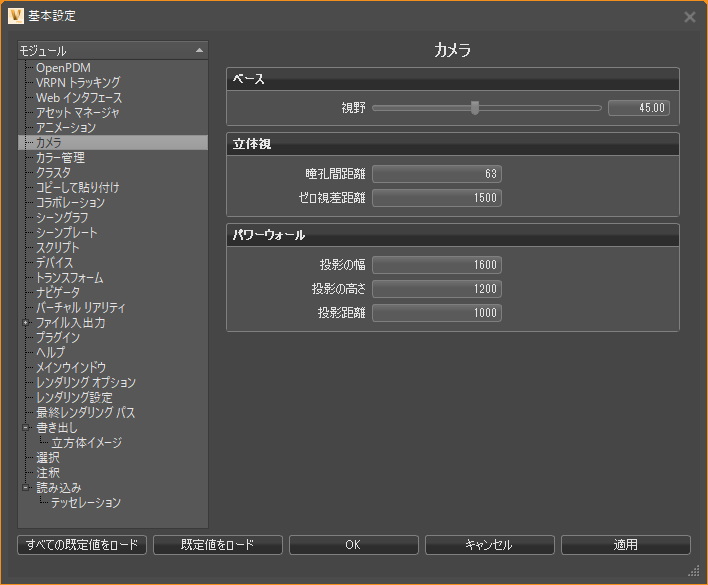

使用方法をカスタマイズするには、VRED の基本設定を使用します。[モジュール]に表示されているオプションをクリックして、これらの基本設定を右側のパネルにロードします。 特定の基本設定の情報については、基本設定に関する別のヘルプ トピックを参照してください。
メニュー バーで、[編集] > [設定]をクリックします。
ダイアログ ボックスの左側で、基本設定を設定するカテゴリを選択します。
変更を加えます。
オプション: 選択したカテゴリの既定の設定を復元するには、[既定値をロード]をクリックします。
オプション: すべての基本設定の既定の設定を復元するには、[すべての既定値をロード]をクリックします。
