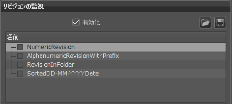

リビジョンの監視
ビデオのキャプション: VRED 2020.3 では、参照エディタにリビジョン監視システムが実装されています。この機能は、[基本設定]の[参照]で有効にできます。ここで、サンプル式を読み込むことができます。この場合は、AlphanumericRevisionWithPrefix を使用し、_rev を付けてカスタマイズする必要があります。式フィールドにカーソルを合わせると、式の作成に使用できるすべての文字が表示されます。リビジョン ルールを設定するとすぐに、旧版のファイルが表示されます。フィルタを使用する新しいオプションは、パーツを検索する場合に非常に便利です。ここで、パーツを右クリックし、[ソースを置換] > [リビジョン別]を選択します。ここで、ロードするリビジョンを選択すると、VRED によって新しいパーツが読み込まれます。再読み込み時に、保存するアトリビュート(マテリアル、トランスフォーム、アニメーション、タッチ センサー、レンダー レイヤなど)を選択できます。この方法を使用すると、シーン ファイルを最新状態に保つ作業が非常に簡単になります。以上でビデオを終わります。
数値、英数字、日付のリビジョン番号、およびフォルダ名に使用される構造をカスタマイズするには、[リビジョンの監視]基本設定を使用します。
有効化
[リビジョンの監視]のオン/オフを切り替えます。XML リビジョン設定へのアクセスを許可します。
XML リビジョン設定ファイルを読み込む
数値、英数字、日付のリビジョン番号、およびフォルダ名に使用される構造をカスタマイズするために、リビジョン監視のエントリ ファイルを読み込みます。
[設定を読み込み]をクリックし、XML リビジョンの設定ファイルを特定してから、[開く]をクリックします。
XML リビジョンの設定ファイルを保存する
数値、英数字、または日付のリビジョン番号のカスタマイズ、またはフォルダ名のカスタマイズをリビジョン監視のエントリ ファイル(XML 形式)に保存します。
式を変更したら、[設定を保存]をクリックして[保存]をクリックします。
名前
[有効化]をオンにして、名前のリビジョン監視オプションにアクセスします。オプションをオンにして、そこで使用する式をカスタマイズします。次のボタンをクリックします。

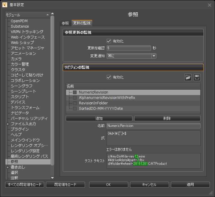

  1. [編集] > [基本設定] > [参照]を選択し、[更新の監視]タブをタップします。
  2. [リビジョンの監視]セクションで、[有効]をオンにしてから、変更するリビジョンの監視オプションを[名前]リストから選択します。
    [名前]リスト

  3. [式]フィールドを変更します。無効なエントリはハイライト表示されます。
    式
  4. テスト ファイル名を入力して、テキストをテストします。
    テスト テキスト
    • ハイライト表示は、正規表現を記述する場合に役立ちます。
    • 有効な正規表現構文を指定してもテスト テキスト内に一致が検出されなかった場合は、ハイライト表示されません。
