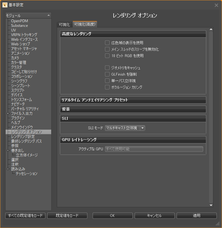

レンダリング オプションの基本設定 - [可視化(高度)]タブ
メニュー バーで、[編集] > [基本設定]を選択して、ダイアログ ボックスの左側で、[レンダリング オプション] > [可視化(高度)]タブを選択します。
高度なレンダリング
広色域の表示を使用
広色域の表示の使用のオンとオフを切り替えます。
メイン スレッドのスリープを無効化
コンピュータがメイン スレッドをスリープ状態にするのを防ぎます。
10 ビット RGB を使用
グラフィックス カードでサポートされている場合、イメージ品質が向上します。
ジオメトリをキャッシュ
追加のメイン メモリ(RAM)を使用して試し、パフォーマンスを向上させます。
GLFinish を強制
GPU ドライバのバックグラウンド バッファによってレンダリングが低速になる場合は、バッファをスワップした後に GPU の完全な同期ポイントを強制します。
単一パス立体視
単一レンダー パスで立体視イメージをレンダリングすることによってパフォーマンスが向上します。 立体視レンダリングを設定する方法については、立体視のビデオをご覧ください。
オクルージョン カリング
非表示オブジェクトのレンダリングを無効にします。これにより、複雑なシーンのパフォーマンスを向上できます。
リアルタイム アンチエイリアシング プリセット
これらの設定は、[レンダリング オプション] > [可視化] > [レンダリング ウィンドウ] > [アンチエイリアシング品質]オプションに使用します。すべてのリアルタイム アンチエイリアシング品質プリセットの設定を、低から超高品質の範囲でカスタマイズします。 こちらをクリックして、アンチエイリアシングのレンダリングのビデオをご覧ください。
マルチサンプリング
1 ~ 16 倍の範囲でサンプリングします。プラットフォームでサンプリング レベルがサポートされていない場合は、自動的にクランプされます。
可変レート シェーディング
マテリアルごとのシェーディング レートを設定します。この機能は、モアレ エフェクトが発生しやすい細かいパターンのマテリアルに便利です。[1 サンプル] (ネイティブのシェーディング)、[2 サンプル]、[4 サンプル]、[8 サンプル] (スーパーサンプリング)の中から選択します。
ピクセルフィルタを有効化
マルチサンプリングで使用する三角形のピクセルフィルタを有効にします。標準の GPU ボックス フィルタによって生成された階段状のアーティファクトが除去されます。
スーパーサンプリングを有効化
サイズが 2 倍のレンダー バッファを作成し、三角形フィルタを使用してダウンスケールを行います。16 倍のマルチサンプリングと組み合わせると、256 個のサンプルが得られます。
レイトレーシング
リアルタイム アンチエイリアシングのためにレイトレーサーで使用されるサンプルの数(1 ~ 16)です。 レイトレーシングの設定方法については、レイトレーシングのビデオをご覧ください。
背景
レンダー ビューの背景色を設定します。背景は、さまざまな色を特定の位置に設定したグラデーションにすることができます。リストを作成するには、[追加]、[削除]、および[色を選択]ボタンを使用します。RGB 値および 0 (ゼロ)から 1 (下から上へ)の範囲の位置を使用して、それぞれの色を定義します。
SLI
SLI モード
2 つの GPU でレンダリングを分散する SLI モードを選択します。
