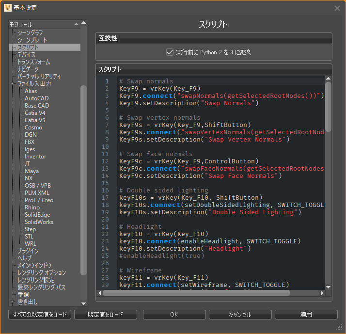

スクリプト エディタを使用してスクリプトまたはスクリプト コマンドを入力します。それらは起動時に実行されます。詳細については、VRED の Python マニュアル([ヘルプ] > [Python マニュアル])を参照してください。
メニュー バーで、[編集] > [基本設定]を選択し、ダイアログ ボックスの左側で[スクリプト]を選択します。
有効にすると、実行前に Python 2 コードが Python 3 に変更されます。無効にすると、Python 2 が使用されます。
一部の機能に対するショートカット キーの組み合わせおよび Python スクリプトが含まれています。
