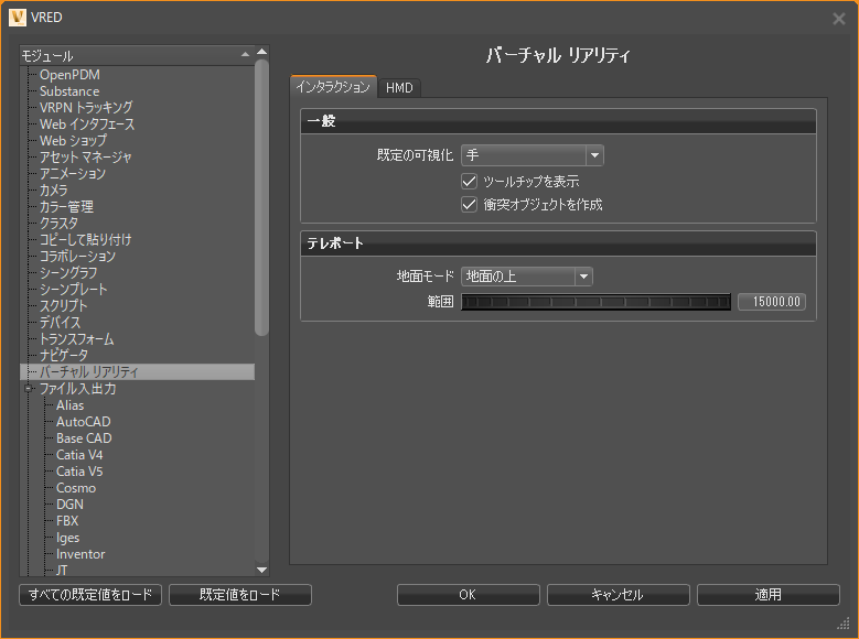

VR インタラクション、テレポート、HMD の一般的な用途のために設定をカスタマイズするには、[バーチャル リアリティ]の基本設定を理解しましょう。
[編集] > [基本設定] > [バーチャル リアリティ]
[バーチャル リアリティ]の基本設定は、可視化、ツールチップ、オブジェクトの衝突、テレポート、および視線トラッキング、フォービエイテッド レンダリング、StarVR を使用するためのインタラクション設定をカスタマイズする場合に使用します。これらのオプションは、[インタラクション]または[HMD]という 2 つのタブのいずれかに配置されています。すべてを設定したら、[適用]をクリックします。
VR でインタラクションをカスタマイズするには、次に示すパラメータを使用します。
最初のセッションを表示された VR の手またはコントローラのどちらを使用して開始するかを設定します。
コントローラのツールチップの表示のオン/オフを切り替えます。既定では、このオプションはオンです。
シーン内のすべてのタッチ センサーと Web エンジンの衝突オブジェクトの作成をオンまたはオフに切り替えます。そうしないと、VR の手を使用するときにタッチ センサーおよび Web エンジンを操作できません。
テレポートのモードおよび範囲をカスタマイズするには、次のパラメータを使用します。
テレポート時の既定のモードを設定します。モデル上にテレポートするか、モデル内またはその周辺にテレポートします。
自動車の内部、または地面上のいずれかの場所にテレポートするには、[地面の上]を選択します。 [ジオメトリ上]が選択されている場合は、ジオメトリ上にテレポートできますが、ジオメトリ内にはテレポートできません。
シーン内のテレポート可能な場所までの距離の上限を設定します。
