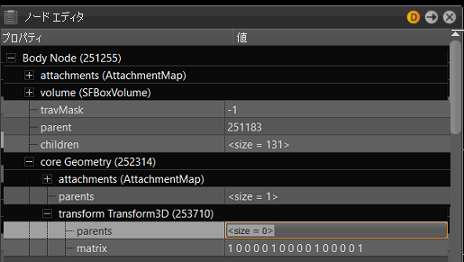

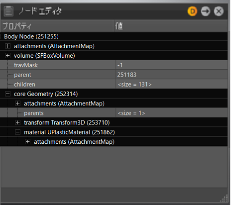

ノード情報を表示および編集する
ノード エディタには、シーン内のすべてのノードに関する情報が表示されます。選択したノードに関する詳細情報を表示し、値を変更し、ノードにカスタム アトリビュートをアタッチすることができます。
ノード エディタ
たとえば、ノード エディタを使用して距離 LOD の範囲を設定します。どの子をどの距離範囲に対して描画するか、範囲プロパティのパラメータを設定するなどです。
ノード エディタにアクセスする
  1. メニュー バーで、[シーン] > [シーングラフ]をクリックします。
  2. [シーングラフ]で、使用するノードを選択します。
  3. メニュー バーで、[シーン] > [ノード エディタ]をクリックします。
ノード エディタで編集する
ノード エディタを開いた状態で、オプションの右側にあるフィールドをクリックし、別の値を入力します。
編集
