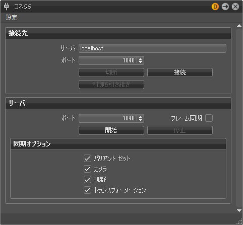

コネクタは別の VRED との接続のオン/オフを切り替えます。コネクタには、設定を保存するための[設定]メニューが含まれています。 また、ここには次の 2 つのセクションがあります。 [接続先]セクションには、サーバとポートを設定するためのオプションや、サーバの接続と切断を行うためのボタンが配置されています。 [サーバ]セクションには、ポートの設定とフレーム同期の調整を行うためのオプションや、サーバを起動および停止するためのボタンが配置されています。 [サーバ]セクション内に、[同期オプション]があります。 バリアント、カメラ、視野、およびトランスフォームを同期するには、これらを使用します。
コネクタ

  1. [インタラクション] > [コネクタ]を選択します。
  2. [接続先]セクションで、接続先インスタンスのサーバの IP アドレスとポート番号を入力します。
    インスタンスがローカル コンピュータ上にある場合は、サーバの IP アドレスとして localhost を入力します。
  3. [接続]をクリックします。
    接続に問題がある場合は、ファイアウォールが存在しないこと、およびサーバ名と IP アドレスが正しいことを確認します。
  4. 終了したら、[切断]をクリックして接続を終了します。

  1. ご使用のコンピュータの IP アドレスを書き留めます。
  2. [インタラクション] > [コネクタ]を選択します。
  3. [サーバ]領域で使用するポート番号を入力します。
  4. 任意: [フレーム同期]を選択して、会議の参加者全員のレンダリング ウィンドウ更新速度を同期します。
    最も低速な接続されたコンピュータのフレーム レートが使用されます。
  5. [同期オプション]領域で、観察者と同期するシーンの対象要素を選択します。
    リモート接続では、すべてを同期し、自分が見ている内容をビューアに表示することができます。ローカルな並列接続では、すべてを同期するのが好ましくない場合があります。すべての同期を回避することで、シーンの別のバージョンとの比較が可能になります。たとえば、バリアントを同期しないことにより、メインのディスプレイにバリアントを表示し、隣のディスプレイに表示しないことができます。
  6. [開始]ボタンをクリックします。
  7. インスタンスに接続するすべてのユーザに、IP アドレスとポート番号を提供します。
