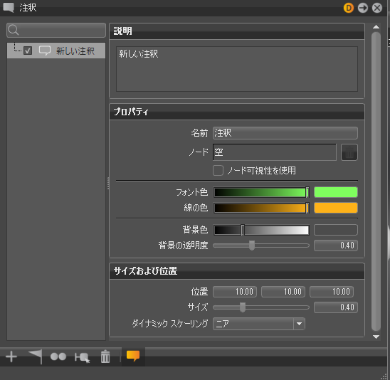

概要- [注釈]モジュール
[注釈]モジュールには[検索]フィールド、[リスト ビュー]、[説明]、[プロパティ]、および[サイズおよび位置]セクション、さらにアイコン バーがあります。
注釈
注釈を作成する方法
注釈を作成するには:
  1. [注釈]モジュール内の[作成] 注釈を作成 をクリックします。
  2. [Shift]キーを押しながらクリックして、シーン内の注釈の場所を選択します。
  3. [説明]セクションに注釈のテキストを入力します。 検索フィールドを使用し、この名前で注釈を検索します。
  4. [プロパティ]で、フォント、線分、背景色、および背景の透明度を調整します。
    • Python を使用する場合は、[名前]で注釈を識別します。
    • [ノード]は、注釈に関連付けられたシーングラフ ノードを識別します。注釈の位置を選択すると、選択したジオメトリが、関連付けられたシーングラフ ノードになります。シーングラフ内の別のノードを[ノード]フィールドにドラッグして、注釈に割り当てることができます。
    • [ノード可視性を使用]は、注釈に関連付けられたノードの表示状態を使用します。ノードが表示されない場合は、注釈も表示されません。注釈にノードが関連付けられていない場合は、[ノード可視性を使用]は影響を及ぼしません。
  5. [サイズおよび位置]で、注釈の位置およびサイズを調整します。
    [ダイナミック スケーリング]を使用すると、レンダリング ウィンドウ内の深度に基づいてラベルのサイズを変更できます。たとえば、レンダリング ウィンドウで、オブジェクトのラベルが近くに表示され、後方にあるオブジェクトのラベルより大きく表示されます。3 つのスケーリング オプションがあります。
    • [ニア]: 近いラベルを小さくします。コンピュータの画面に近づいて作業する場合に適切です。
    • [ファー]: 遠いラベルを大きくします。コンピュータの画面から離れて作業する場合に適切です。このオプションは、他のユーザとプレゼンテーションを共有する場合に適切です。
    • [オフ]: ラベルは大きくなりますが、すべて同じサイズになります。
    [サイズ]と[ダイナミック スケーリング]はどちらも注釈のサイズに影響するため、組み合わせて設定し、適切なサイズにします。
