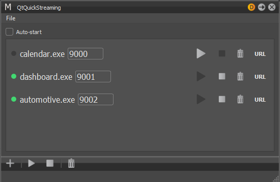

新しいスクリプト プラグイン([スクリプト] > [QtQuickStreaming])は、WebGL ストリーミングが有効な場合に Qt Quick アプリケーションを起動および停止するのに便利な UI を作成します。
Qt Quick アプリケーションは、ローカル マシン上で VRED の子プロセスとして、バックグラウンドで実行されます。

次の操作を行うには、アイコン バーにあるツールを使用します。
[追加]: リストに Qt アプリケーションの実行可能ファイルを追加します。「ストリーミングされた Qt のコンテンツを再生する」の手順 2 を参照してください。
[すべてのプロセスを開始]: [QtQuickStreaming]ダイアログ内のすべてのプロセスのストリーミングを開始します。
[すべてのプロセスを停止]: [QtQuickStreaming]ダイアログ内のすべてのプロセスのストリーミングを停止します。
VRED が終了すると、すべてのプロセスは自動的に停止します。VRED がクラッシュしても、クラッシュ レポートが表示されなかった場合に限り、起動したプロセスは引き続き実行されます。該当するプロセスはタスク マネージャで探してください。
[すべてのプロセスを削除]: [QtQuickStreaming]ダイアログ内のすべてのプロセスを削除します。
[QtQuickStreaming]ダイアログのこのセクションには、Qt Quick アプリケーションの実行可能ファイルの名前、および WebGL ストリーミングに使用されるポートが表示されます。ポート番号を変更できるのは、プロセスが実行されていないとき(プロセスを実行する前)のみです。
すべての実行可能ファイルの横に、次のボタンが配置されています。
[開始]: Qt プロセスを開始します。
[停止]: Qt プロセスを停止します。
[削除]: Qtプロセスを停止して削除します。
[URL]: ストリーミング Web サーバの Web URL をクリップボードにコピーします。この URL は Web エンジンで使用します。「ストリーミングされた Qt のコンテンツを再生する」の手順 4 を参照してください。
たとえば、メディア エディタで Web エンジンを作成するか、シーンプレート エディタでタイプが Web のフロントプレートを作成します。コピーした URL (ポート 9000 の場合は、http://localhost:9000 のようになる)を WebEngine に貼り付けて、[Enter]キーを押します。 成功すると、Web エンジンを使用して、VRED のフロントプレートまたはジオメトリに Qt Quick アプリケーションによるレンダリングが行われます。

このチェックボックスは、[ファイル]メニューの真下にあります。既定ではオフになっています。
[自動起動]がオフの場合、実行可能ファイルは起動しません。
[自動起動]がオンの場合は、Qt Quick プロセスは自動的に起動します。
設定ファイルを保存したときに実行されていたプロセスのみが、自動的に実行を開始します。
実行可能ファイルがまだ起動していない場合は、[再生]ボタンをクリックして起動します。

[スクリプト] > [QtQuickStreaming]をクリックして、[QtQuickStreaming]ダイアログを開きます。
[+]をクリックして Qt 実行可能ファイルを検索および選択してから、[開く]をクリックします。実行可能ファイルがバックグラウンドで開きます。
[QtQuickStreaming]ダイアログに Qt アプリケーション、およびストリーミング先のポートが表示されます。

[QtQuickStreaming]ダイアログの [URL]ボタンをクリックして、ポートをクリップボードにコピーします。

VPB と一緒に Qt Quick アプリケーションの設定を保存します。[QtQuickStreaming]ダイアログで[ファイル] > [保存]を選択します。
設定ファイルには、VPB と同じ名前を使用します(C:/myfolder/myscene.vpb や C:/myfolder/myscene.cfg など)。
[保存]をクリックして、設定ファイルを保存します。
VPB をロードするときに、VRED QtQuick Streaming プラグインは VPB と同じ場所で、VPB と同じファイル名の設定ファイルを検索して、自動的にロードします。設定ファイルが見つからない場合は、手動でロードする必要があります。
[スクリプト] > [QtQuickStreaming]を選択してダイアログを開き、[ファイル] > [ロード]を選択します。
必要な設定ファイルをダブルクリックして、ロードします。
[QtQuickStreaming]ダイアログ内の[再生]ボタンをクリックします。
