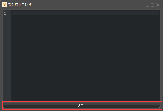

スクリプト エディタでは、処理方法が若干異なります。[実行]をクリックするたびに、スクリプト エディタの前回の実行時に作成されたすべてのオブジェクトが破棄され、Python のガベージ コレクションによって解放されて、クリーンアップされます。
[実行]ボタンが配置されたスクリプト エディタ
エディタにロードされたスクリプトに含まれていないオブジェクトは削除されません。[実行]をクリックしても影響を受けないターミナルのコマンド ラインを使用して、オブジェクト インスタンスを作成することができます。

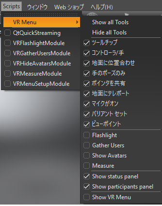

[スクリプト]メニューを使用する
[スクリプト]メニューに、スクリプト プラグインを表示するオプションと、VR の[メニュー]オプションをリストが含まれています。
[スクリプト]メニュー
[VR]メニュー
VR メニューのオプションを使用して、VR で使用される VR メニュー パネルに表示されるツールをカスタマイズします。
[VR]メニュー
このリスト内のアイテムをオンにすると、VR メニュー内にこれらのアイテムが表示されます。メニューからツールを削除するには、そのツールのチェックを解除します。
スクリプト プラグイン
VRED には、[スクリプト]メニューに表示されている、さまざまなスクリプト プラグインが付属しています。
QtQuickStreaming
WebGL ストリーミングが有効な場合に、Qt Quick アプリケーションを起動および停止するのに役立つ UI を作成します。この UI を使用して Qt Quick アプリケーションの GUI を Web ブラウザにストリーミングし、メディア エディタ内の Web エンジンまたはシーンプレート エディタ内の Web フロントプレートに Web ページを表示します。
重要: このアプリケーションは、ローカル マシン上で、VRED の子プロセスとしてバックグラウンドで実行されます。
VRFlashlightModule
VR メニューに[フラッシュライト]ツールを追加します。
VRGatherUsersModule
VR メニューに[ユーザを集める]ツールを追加します。
VRHideAvatarsModule
VR メニューに[アバターを表示]ツールを追加します。
VRMeasureModule
VR メニューに[計測]ツールを追加します。
VRMenuSetupModule
VR メニューにツールを追加するためのツールを追加します。
