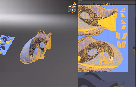

初めてシェル ジオメトリを展開すると、各サーフェス パッチは個別の UV 島として扱われます。[展開]は各サーフェスを UV 空間の島として平坦化し、[レイアウト]は隣接する島を UV 空間にパックします。UV 空間で島をマージする(1 つの接続されたエンティティとして扱う)必要がある場合は、[展開時に縫合]を有効にして[島を縫合]または[島を展開]を使用します。
ここで示された結果がマテリアル エディタに戻ったときに表示されます。同じジオメトリが選択されている場合は、[拡散テクスチャ]で[マッピング タイプ]を UV に変更します。

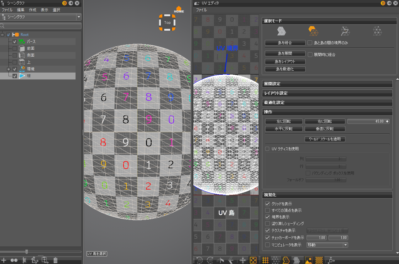

UV エディタ
UV エディタの左側には選択したジオメトリの UV が表示され、右側にはさまざまなオプションが表示されます。 下部に、UV エディタで作業するためのアイコンが配置されたツールバーがあります。

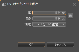

ファイル > UV スナップショットを保存
アルファ チャネルを持つイメージとして、UV レイアウトのスナップショットを書き出します。選択すると、[UV スナップショットを保存] ダイアログボックスが開きます。
UV スナップショットを保存
イメージの寸法を設定し、UV 領域として 0 〜 1 の UV 空間またはバウンディング ボックスを選択し、[OK]をクリックします。
この操作の基本設定を変更する場合は、「スナップショット」を参照してください。

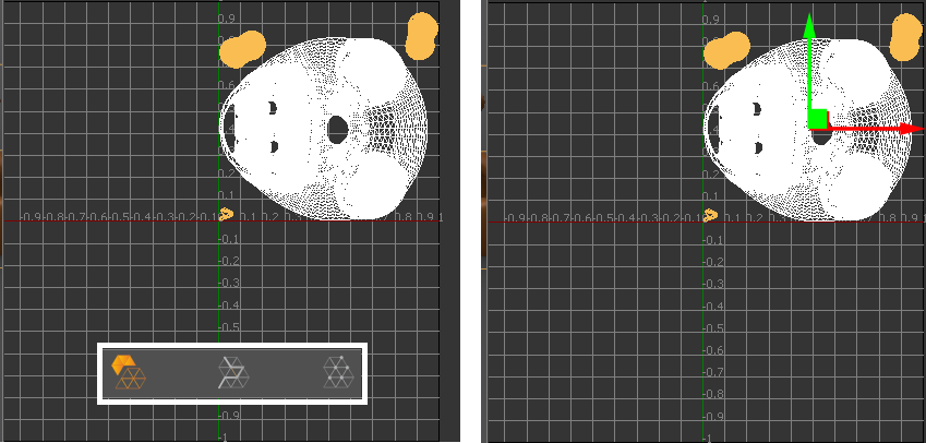

選択モード
UV エディタ(オブジェクトエッジ頂点)とレンダリング ビューポートの選択基準を設定します。
選択モードを設定したら、シーン グラフ内のコンテンツを選択して UV エディタにロードします。
オブジェクトを選択
[オブジェクトを選択]: シーン内のノードは、レンダリング ウィンドウで選択できます。UV エディタのビューでは何も選択できません。

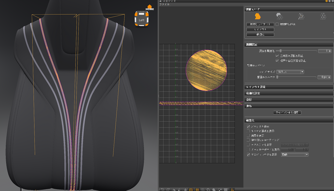

予期しない展開の結果(円形の UV 島)が発生した場合は、[三角形の反転を防止]オプションをオフにしてみてください。
予期しない展開の結果

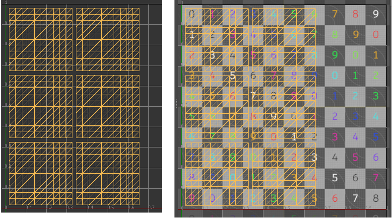

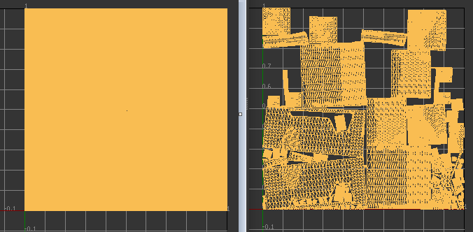

レイアウト
レイアウト前とレイアウト後

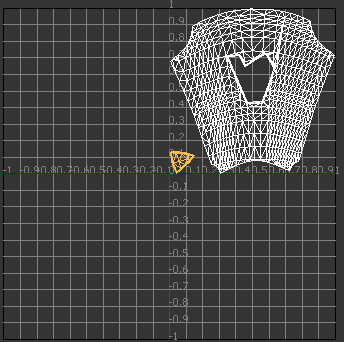

以下で確立された[レイアウト設定]に基づいて、選択をレイアウトします。 UV 島が自動的に再配置されるので、UV テクスチャ空間内でオーバーラップすることがなく、UV 島の間隔を最大限に空けることができます。この機能は、UV 島が独自の分離された UV テクスチャ空間を占有していることを確認する場合に便利です。
一般的には、利便性と明確さのために UV 島を分離したままにする必要がありますが、絶対に必要というわけではありません。たとえば、さまざまなフェースがテクスチャの同じ領域を使用するように、UV 島をオーバーラップしたい場合があります。
レイアウト機能を使用して、UV エディタの 0 ~ 1 の座標内に収まるように UV 島をスケーリングまたはストレッチすることもできます。テクスチャ マップの作成時に使用するテクスチャ空間を最大化する必要がある場合に、これが役立ちます。
レイアウトを実行してパディングが正しくないことが確認された場合は、[元に戻す]を実行して変更を加えるか、変更を加えてから[レイアウト]をクリックします。

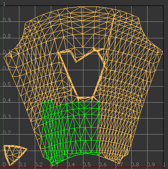

UV 島を選択
[UV 島を選択]: 選択したジオメトリ ノードの UV 島を選択することができます。島を選択すると、それに対応するサブメッシュが白色でハイライトされます。
UV 島を選択

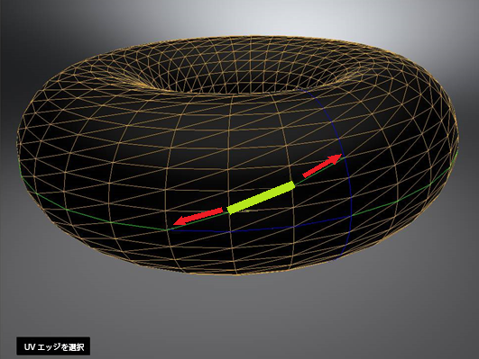

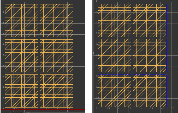

UV エッジを選択
[UV エッジを選択]: 選択したジオメトリ ノードのエッジを選択できます。 [Shift]キーまたは[Shift]+[Ctrl]キーを押しながら、選択されていないエッジの上にカーソルを置くと、[選択の基本設定]で設定されたカラーでハイライト表示されます。選択したエッジにカーソルを合わせるときにも同じ操作を行うことができます。選択したエッジは既定で緑色になりますが、カスタマイズすることもできます。
選択したエッジは緑色で表示されます
選択境界のみ
新しいエッジ選択から境界上にないエッジをフィルタします。

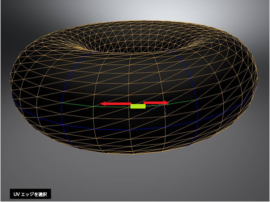

選択をどのエッジで停止するかをコントロールします。たとえば、最大 3D 角度が 89° の場合、立方体の周囲で選択することはできません(面の角度が 90° のため)。
注:
ダブルクリックで選択しても、境界をまたぐことはありません。
次の例では、ダブルクリックしたエッジがハイライト表示されています。ツールにより、左右の隣接するエッジが検索されます。[最大 3D 角度]と[最小 2D 角度]が考慮されます。[最大 3D 角度]は 90 度に設定されているため、境界をまたぐことはできません。[最小 2D 角度]は 30 度に設定されているため、選択したエッジを境界に沿って移動することはできません。代わりに、選択したエッジはトーラスの周囲を移動して、境界をまたいだように表示されます。
ダブルクリック選択

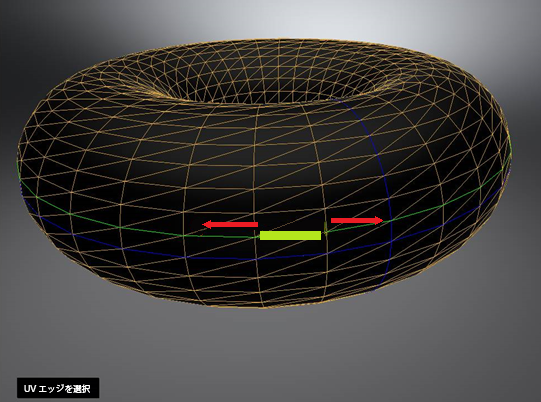

ダブルクリックで選択: 2 つの境界
次の例では、ダブルクリックしたエッジがハイライト表示されています。右側のエッジは一致するエッジがなくなったため停止しますが、左側のエッジは動作を継続できます。
ダブルクリックで選択: 1 方向

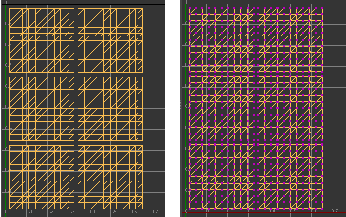

すべての頂点を表示
[すべての頂点を表示]: UV マップ内のすべての頂点をマゼンタで表示します。

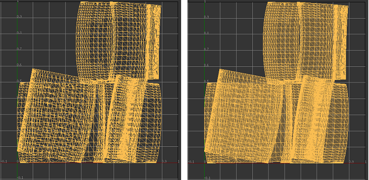

オン(既定値)の場合、UV マップが退化するのを防ぎます。退化は、フェース自体がオーバーラップするような方法で UV を移動するときに発生することがあります。
三角形の反転がどのように見えるかの例を以下に示します。
三角形の反転

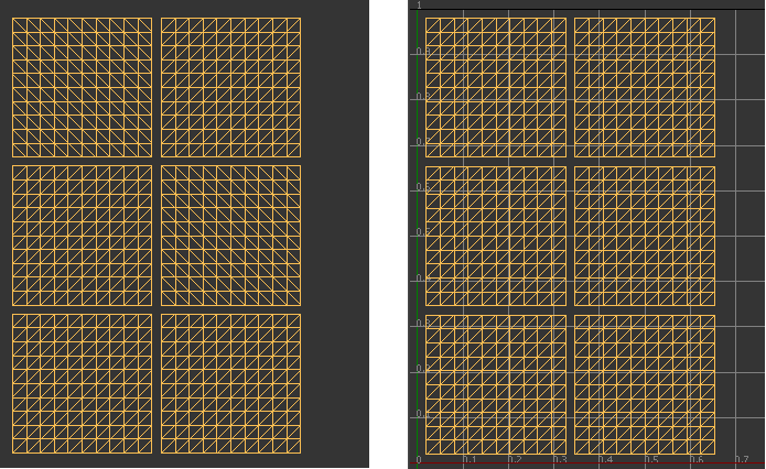

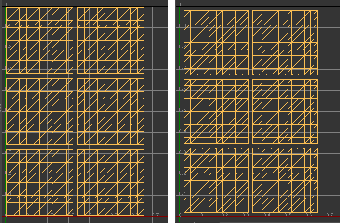

パッキング時の UV 島間の空間量を決定します。効果を確認できない場合は、[島を移動]をオンにします。 この空間を追加して、島の間でのテクスチャのにじみを防ぎます。
次の例では、左側のイメージの島のパディングは 5.00 px です。右のイメージは 20.00 ピクセルです。島の間に余分な間隔があることに注意してください。
島のパディングの例
タイルのパディング
UV 島とタイルのエッジ間の空間量を決定します。
次の例では、左側のイメージのタイルのパディングは 5.00 px です。右のイメージは 20.00 ピクセルです。タイルの UV 島 とエッジの間に余分な間隔(赤い矢印の部分)があることに注意してください。
タイルのパディングの例

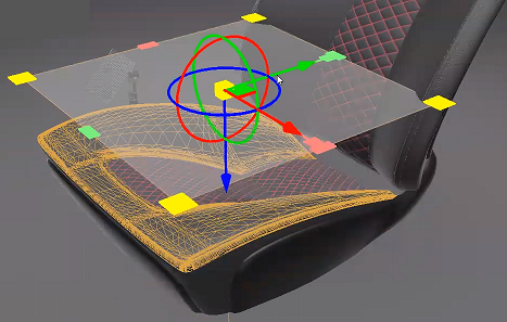

トライプラナー
トライプラナー投影
ハンドルや自動車の座席など、複雑な形状に使用します。
平面投影
平面投影
フードや自動車の座席など、フラットな形状に使用します。

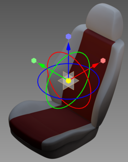

これはトライプラナー テクスチャ マニピュレータの例です。トライプラナー モードが選択されている場合に、[プロジェクト]をクリックすると、シーンにトライプラナー テクスチャ マニピュレータが表示されます。
詳細については、「テクスチャ マニピュレータを使用する」を参照してください。

グリッドを表示
[グリッドを表示]: UV エディタ ビューにグリッドを表示します。
次の例では、左側の図は UV 島のみを表示しています。右側の図は、グリッドが追加された状態で表示されています。
[グリッドを表示]の例
すべての頂点を表示
[すべての頂点を表示]: エディタ ビュー内の UV マップのすべての頂点をマゼンタで表示します。
次の例では、左側の図は UV 島のみを表示しています。右側の図は、青い境界で囲まれた UV 島を表示しています。
[すべての頂点を表示] の例
境界を表示
[境界を表示]: UV 島の境界を表示します。
[境界を表示]の例
塗り潰しシェーディング
[塗り潰しシェーディング]: UV エディタで表示したときに、UV または UV 島がオーバーラップしているかどうかを示します。アクティブな場合、選択されたすべての UV 島は半透明のシェード付きで表示されます。ただし、通常よりも不透明に見える領域は、オーバーラップ領域を示します。オーバーラップした UV は、多くの場合望ましくありません。これは、コネクトされているテクスチャ マップは、関連するサーフェス メッシュ上でもオーバーラップしてしまうためです。
[塗り潰しシェーディング]の例

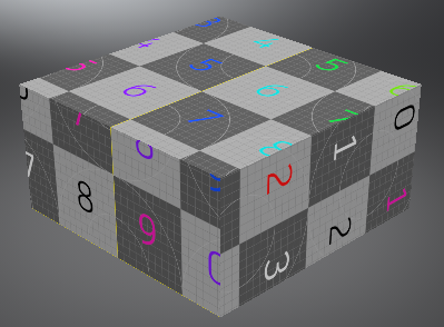

チェッカーボードを表示
[テクスチャを表示]が有効な場合のみ使用できます。
[チェッカーボードを表示]: レンダリング ウィンドウと UV エディタで、既存のオブジェクト マテリアルをチェッカーボードで上書きします。チェッカー パターンの高さと幅の値を(オプションの右に)入力できます。チェッカーボードのカラーと精細な表示により、歪み、マッピング方向、チェックの詳細、繰り返し表示を容易に確認できます。元のマテリアルに戻すには、[テクスチャを表示]を選択します。
チェッカーボードの例
次の例では、左側の図は UV 島のみを表示しています。右側の図は、チェッカーボード マテリアルで表示されています。
[チェッカーボードを表示]の例
レンダリング ウィンドウの[チェッカーボードを表示]の例
マニピュレータを表示
[マニピュレータを表示]: 選択したマニピュレータ([移動]、[回転]、[スケール]、[回転ピボット]、[スケール ピボット])を表示します。
重要:
マニピュレータは、[UV 島を選択]、[UV エッジを選択]、または[UV 頂点を選択]がアクティブな場合にのみ機能します。 これらのオプションの 1 つを選択すると、[マニピュレータを表示]を選択しても、マニピュレータは表示されません。
[マニピュレータを表示]の例
