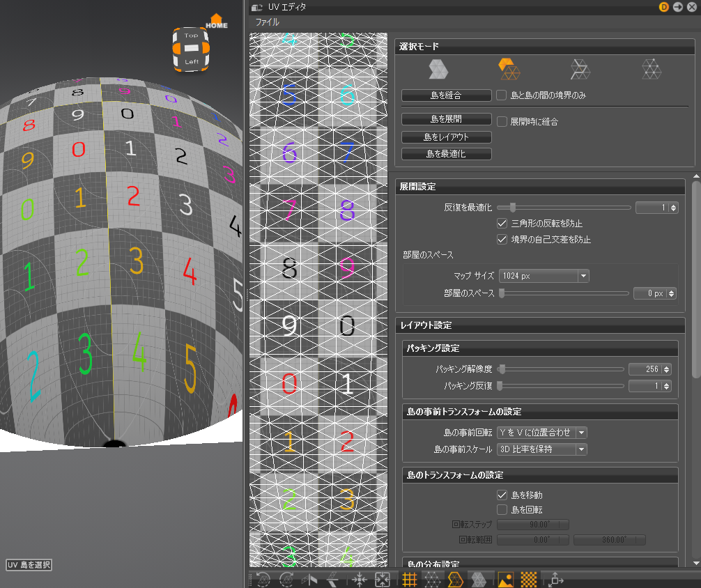

UV の編集
VRED Professional と VRED Design で UV エディタを使用できるようになりました。
役に立つ注意点

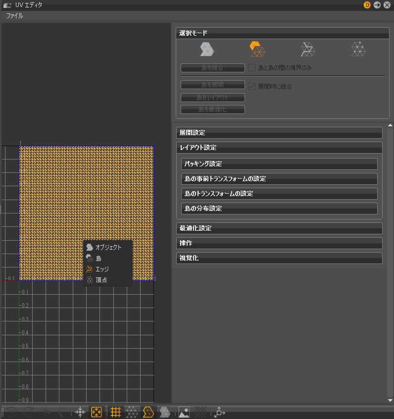

UV エディタで UV を表示する方法
  1. メニュー バーで、[シーン] > [UV エディタ]を選択します。
  2. UV エディタの[選択モード]の下で、法線がオンのオブジェクト([オブジェクトを選択])を選択します。
    [オブジェクトを選択]モードでは、シーン内のノードのみをシーングラフで選択できますが、UV エディタ ビューでは何も選択できません。
  3. シーングラフで、ジオメトリ ノードを選択します。選択したノードの UV は、UV エディタに表示されます。
または、シーングラフ内でノードを選択した後、[シーン] > [UV エディタ]を選択し、選択したノードの UV を表示する UV エディタを開きます。

  1. UV エディタで、[Shift]+中マウス ボタンでビューをクリックし、コンテキスト メニューから[島]を選択して[選択モード]を設定します。
    選択モード コンテキスト メニュー
    ヒント:
    この操作を行うもう 1 つの方法は、法線がオンの島([UV 島を選択アイコン])をクリックすることです。

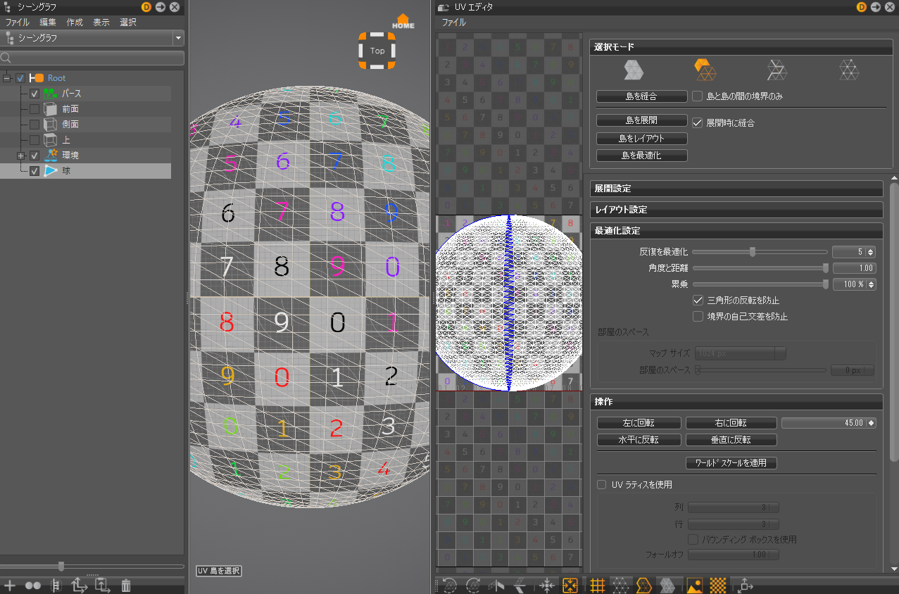

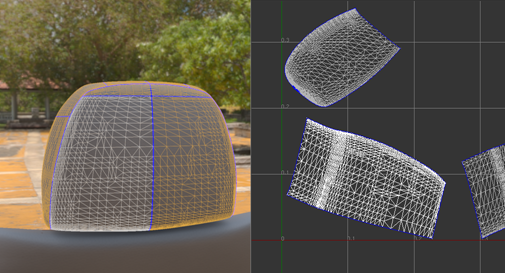

この例では、縫合する必要がある島を手動で選択し、[展開時に縫合]をオンにして、[島を展開]を使用します。
シェイプ
縫合
選択した島が 1 つの大きな島に縫合され、この島が展開されました。
UV をさらに最適化し(この場合は、下に示す小さなバンプをスムーズにする)、作成された島をレイアウトします。
スムーズなバンプ
バンプの円滑化のパート 2
特にシェルを操作する場合など、島を縫合し、オブジェクト選択から再度[展開とレイアウト]を使用すると、良い結果が得られることがあります。[島を展開]は入力として既存の UV を使用し、オブジェクト モードの[展開とレイアウト]は UV を無視し(ただし島の構造を考慮する)、実際の 3D シェイプを入力として使用します。これは、上記の島の境界の小さなバンプなどの問題を回避するのに役立ちます。

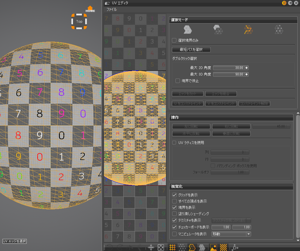

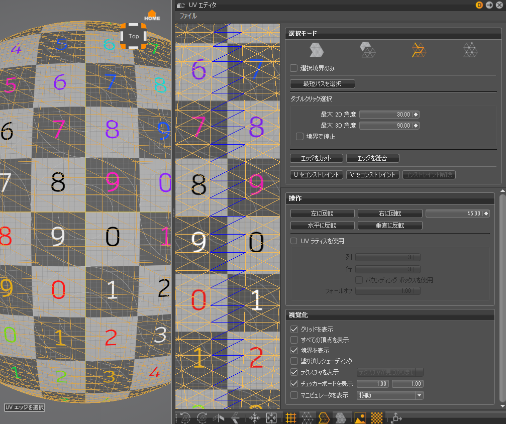

選択したジオメトリ ノードのエッジを選択する方法
ヒント:
すべてのエッジを選択するには、UV ビューで[Ctrl]+[A]を使用します。

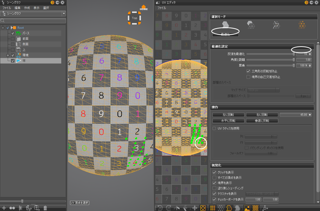

  1. UV エディタで、[Shift]+中マウス ボタンでビューをクリックし、[選択モード]として[UV エッジを選択]を選択します。
    ヒント:
    エッジの選択を有効にするもう 1 つの方法は、[選択モード]で法線がオンのエッジを選択することです。
  2. エッジを選択するには、VRED の標準的なオブジェクト選択方法を使用します。「ビューポートでオブジェクトを選択する」を参照してください。
    ヒント:
    最前面のサーフェス上のエッジのみを選択する、あるいは別のサーフェスの背後にあるなしに関係なく、選択フレーム内のすべてのエッジを選択するには、メニュー バーで[編集] > [選択] > [深度選択を使用]のオン/オフを切り替えます。
    UV エディタで、[Shift]キーまたは[Shift]+[Ctrl]キーを押しながら、選択されていないエッジの上にカーソルを置くと、[選択の基本設定]で設定されたカラーでハイライト表示されます。選択したエッジにカーソルを合わせるときにも同じ操作を行うことができます。選択したエッジは既定で緑色になりますが、カスタマイズすることもできます。
    選択したエッジは緑色で表示されます
    法線がオンのワイヤフレーム([ワイヤフレーム])がツールバーで有効になっている場合、UV エッジがレンダリング ウィンドウに描画されます。
    エッジを選択

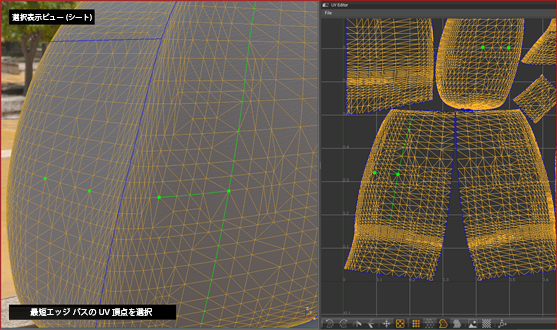

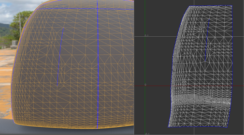

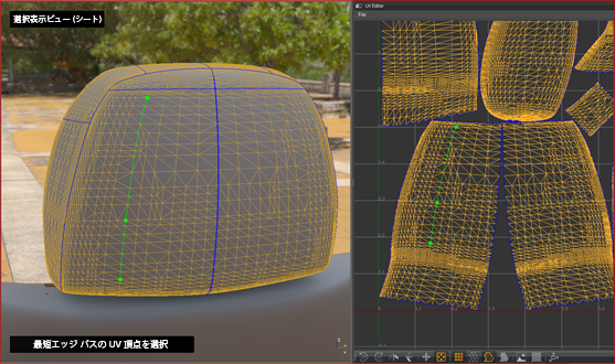

エッジのチェーンを選択するには:
  2. [最短パスを選択].
  3. 少なくとも 2 点を選択してエッジの選択パスを定義します。
    エッジ選択パスを定義
    選択した順に各方向の点を接続する最短パスが選択され、現在のエッジ選択に追加されます。
    各方向の点を接続する最短パス
  4. [最短パスを選択]モードを終了するには、[最短パスを選択]ボタンをもう一度クリックしてオフにします。
    [最短パスを選択]モードを終了
    任意の方向の点が異なる UV 島に位置する場合は、すべての方向の点を接続するパスは作成できません。
    構築できません

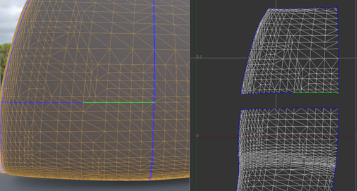

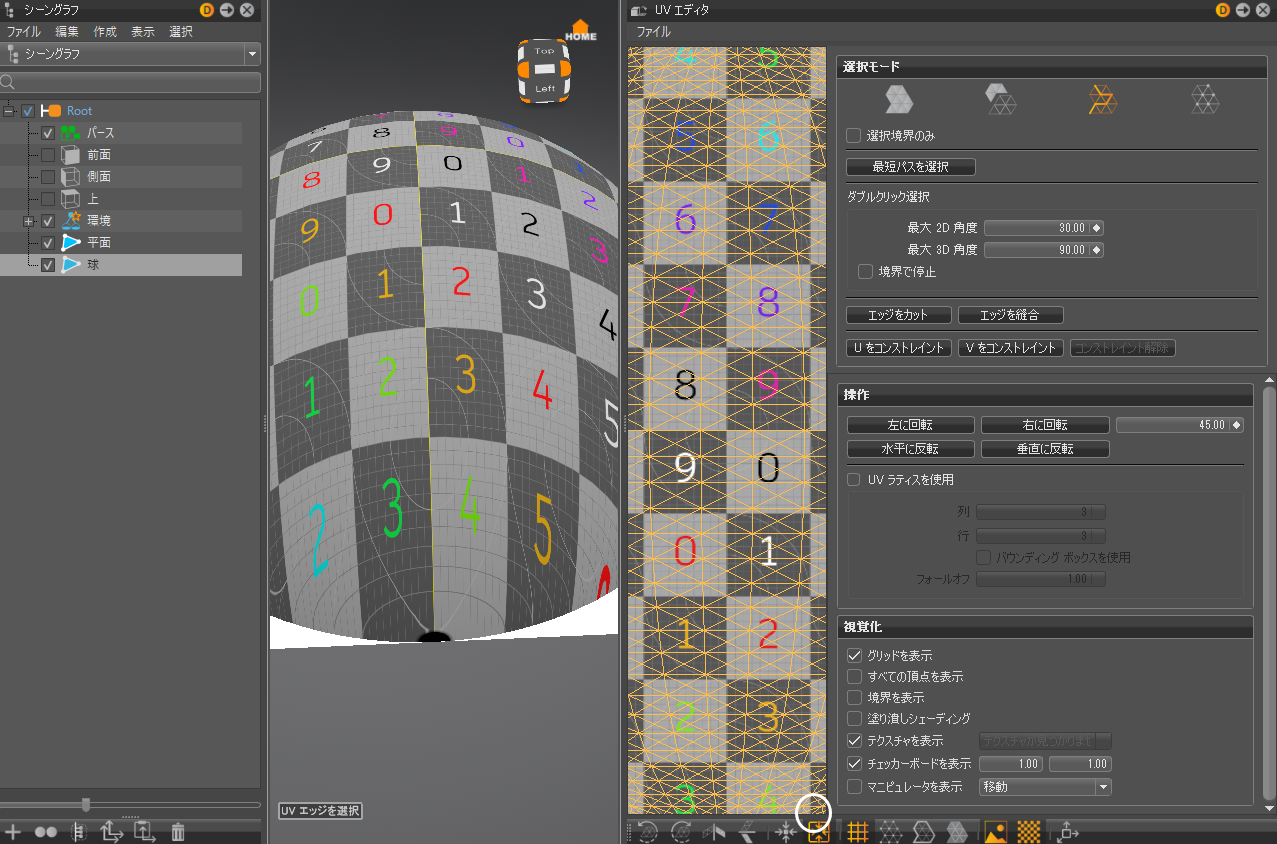

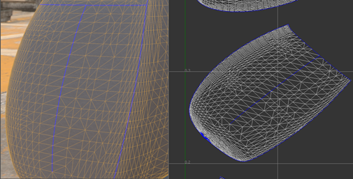

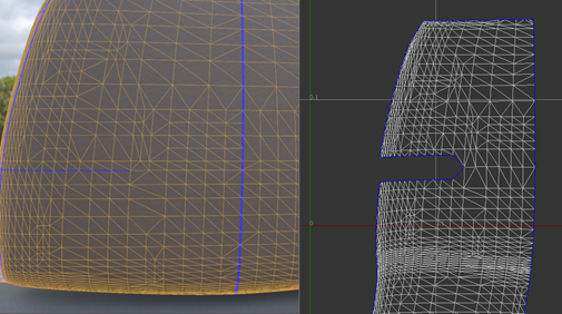

UV メッシュのエッジをカットおよび縫合する方法
エッジをカット
カットは展開プロセスで重要です。これらにより、できる限り少ない歪みで、UV テクスチャを展開できます。UV メッシュは展開すると、オーバーラップせずにフラットに配置する必要があります。
  1. UV エディタで法線がオンのエッジ([エッジを選択])を選択し、1 つまたは複数のエッジを選択します。
    ヒント:
    境界をハイライト表示するには、[視覚化]セクションで、[境界を表示]をオンにします。
  2. [選択モード]セクションで、[エッジをカット]をクリックします。
    メッシュは選択したエッジに沿ってカットされます。
    エッジに沿って切り取る
    カットした後に、エッジは新しい境界となります。
    カット後の新しい境界
    注:
    境界エッジをカットしても効果はありません。

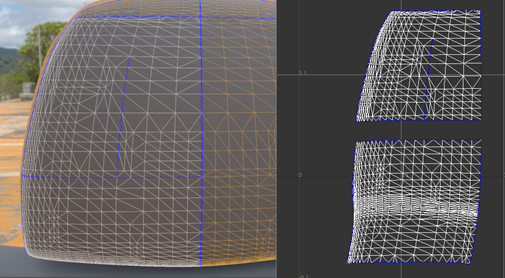

エッジを縫合
エッジを縫合するには、境界に沿った縫合または隣接する島の縫合と 2 つの方法があります。
境界に沿って縫合する方法
  1. UV エディタで 法線がオンのエッジ([エッジを選択])を選択し、複数の境界エッジを選択して縫合します。
    ヒント:
    矩形選択を使用して境界を選択する場合は、[選択境界のみ]をチェックします。
    境界に沿って縫合する
  2. [選択モード]セクションで、[エッジを縫合]をクリックします。
    縫合が正常に完了すると、境界エッジが法線エッジになります。
    境界の両側の頂点の UV 座標は平均化され、縫合された頂点の新しい座標系として使用されます。
    縫合された頂点の新しい座標

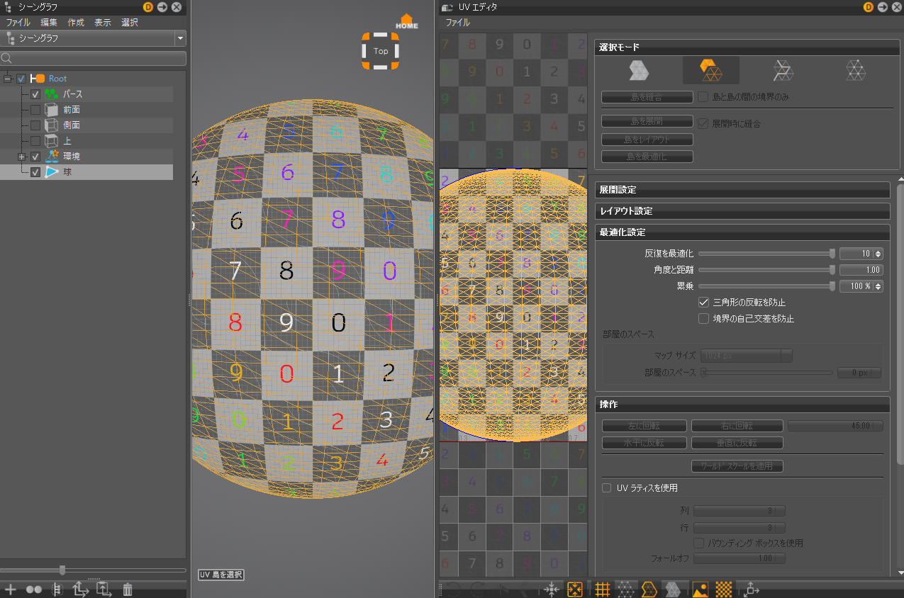

  3. これらのコンストレイントを UV に適用するには、島選択モード(UV 島を選択)に切り替えます。
    島を選択し、[島を最適化]をクリックします。
    コンストレイントされたエッジ
    UV 空間内で、コンストレイントされた境界エッジが垂直方向にまっすぐになります。
  4. 必要に応じてさらにコンストレイントを設定するか、不要なコンストレイントを削除して、もう一度[島を最適化]をクリックします。
    最適化と展開の両方で、コンストレイントされたエッジが考慮されます。最適化で適切な結果が得られない場合は、代わりに展開を試してください。

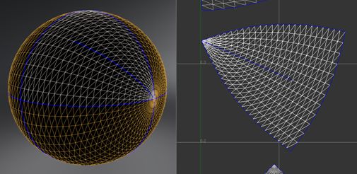

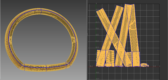

UV メッシュを展開する方法
UV 座標は、2D 平面上の 3D 空間内でサーフェスを展開して作成することができます。各 UV 島は独立した分離可能な部分であるため、展開を実行する基本単位です。
展開の品質は、各島が平面上でいかに簡単に展開できるかによって異なります。通常、比較的平坦なサーフェスは展開が容易で、良い結果が得られます。一方、多くのテンションでラップされたサーフェスは、一般に展開が難しく、多くの歪みが発生します。展開する前にサーフェスをカットおよび縫合して満足のいく結果を得るには、経験と労力が必要となる場合があります。
すべてのジオメトリを展開する方法
  1. 展開するジオメトリを選択します。
    展開するジオメトリ
  2. UV エディタで、[展開とレイアウト]をクリックします。
    VRED は、展開後に同じジオメトリに属している UV 島を単位 UV 空間にパックしようとします。
    展開後の単位 UV 空間

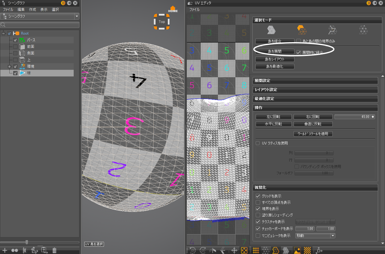

選択した島を展開する方法
  1. UV エディタで法線がオンの島([島]アイコン)を選択し、1 つまたは複数の島を選択して展開します。
    1 つまたは複数の島を選択して展開する
  2. [選択モード]セクションで、[島を展開]をクリックします。
    選択した島の新しい UV 座標は展開前とほぼ同じくらいの大きさにスケールされ、元の位置に配置されます。
    展開して元の位置に配置する

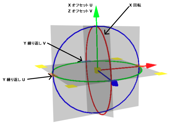

テクスチャ マニピュレータを使用する
テクスチャを操作しているときに、投影された配置を修正するには、[投影]セクションのツールを使用します。選択したモードによって、表示されるマニピュレータが決まります。
この平面マニピュレータの例では、各コンポーネントの機能について説明します。
コンポーネントにラベルが付いているマニピュレータ
テクスチャ投影と各種モードの詳細については、「投影」を参照してください。
  1. [プロジェクト]ボタンをクリックします。
  2. [操作]をクリックします。該当するモード(平面、トライプラナー、または円柱状)のマニピュレータがシーンに表示されます。
  3. さまざまなハンドルを使用してテクスチャを移動、回転、スケールし、配置を修正します。

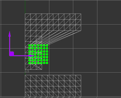

UV をスケールする方法
選択した島、エッジ、頂点の UV 座標をスケールするには:
  1. [Shift]+[R]キーを押したまま、スケール マニピュレータの表示を切り替えます。選択内容のスケール ピボットの位置に、マニピュレータが表示されます。
  2. 引き続き[Shift]キーを押したまま、マニピュレータの上にカーソルを置き、1 つのスケール軸を選択し、カーソルがその軸の近くにある場合はそれを黄色でハイライト表示します。または、カーソルが右上の四角形の近くにある場合は、両方のスケール軸を選択します。
  3. さらに、[Shift]キーを押したまま、選択内容をドラッグしてスケールします。
    UV をスケールする
  4. スケール ピボットの位置を移動するには、[Shift]+[Q]キーを押したまま、2 つの紫色の矢印でマニピュレータを表示します。これらの矢印をドラッグしてピボットの位置を変更します。
    これらの矢印をドラッグしてピボットの位置を変更する

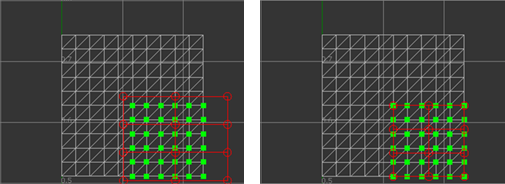

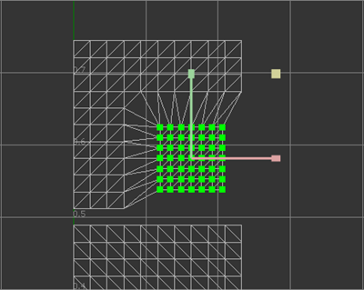

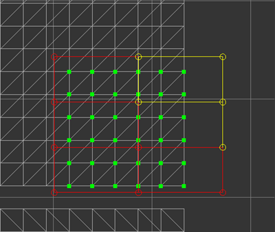

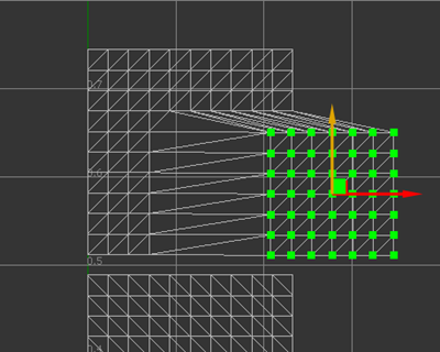

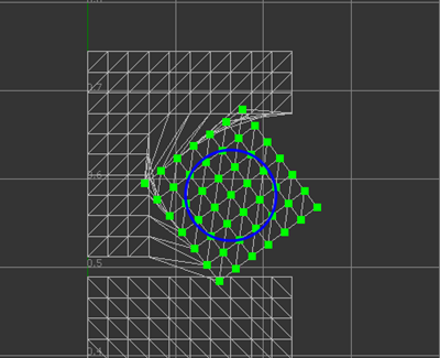

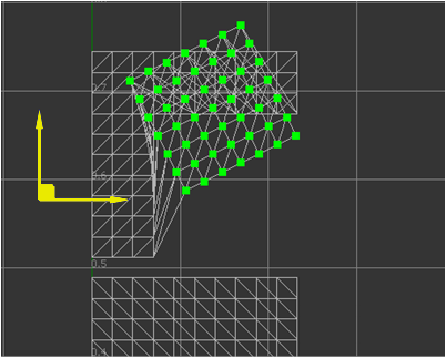

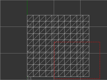

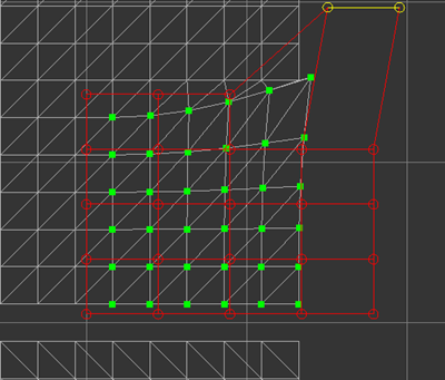

ラティス デフォメーションを使用して複数の UV を一度に変更する方法
2D ラティス デフォーマを使用して複数の UV のレイアウトを一度に変更します。
ラティスを作成する方法
円は、ラティスのコントロール ポイントを表します。それらは行と列に均等に分散されます。コントロール ポイントとそれらを接続する線分を選択することができます。島、エッジ、頂点を選択するのと同じ方法で、それらを選択および選択解除します。
選択したコントロール ポイントは黄色で表示されます。線分を接続する 2 点がどちらも選択された場合は、その線分も黄色で表示されます。
選択したコントロール ポイントは黄色で表示される

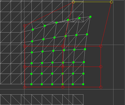

UV 座標を変形する方法
ラティスのコントロール ポイントを選択してドラッグします。
ラティスのコントロール ポイントを選択する
[列]と[行]は、ラティスの各行と列にいくつのコントロール ポイントがあるかを指定します。 列と行の数が多いほど、コントロール ポイントを移動する影響がよりローカルになります。
コントロール ポイントを移動する

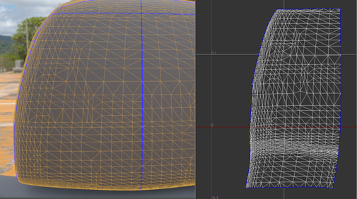

ベスト プラクティス
複雑なサーフェスのジオメトリが、1 つの大きなピースである通常の三角形メッシュとして用意されている場合、各 UV 島が展開できるように、サーフェスをカットして UV 島を作成する必要があります。展開結果が不適切またはバランスが悪い場合は、サーフェスのカットがさらに必要となる可能性が高くなります。
多くの NURBS コンポーネントを持つシェル ノードは、1 つのジオメトリ ノードとしてみなされ、隣接する NURBS サーフェスの UV 座標が一緒に縫合される場合があります。各 NURBS サーフェスが小さくて比較的平面である場合、NURBS サーフェスの UV 島を縫合してより大きな島を形成してから展開した方が、作業が効率的な場合があります。

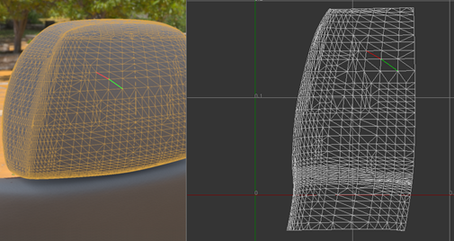

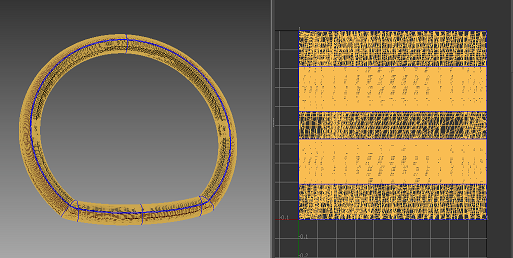

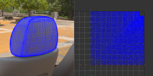

三角形のメッシュが完全に分割されている場合があります。これは境界を視覚化できるようにすることで検出できます。すべてのエッジは青で描画されます。このようなジオメトリで展開を行うと、次のような結果が返されます。
重要:
分割された三角形を含むジオメトリには[展開]を使用しないでください。代わりに、最初に[シーン] > [最適化] > [頂点を統一]を使用して、ジオメトリの頂点をマージします。または、UV エディタの[UV 島を選択]選択モードで、[Ctrl]+[A]を押してすべての島を選択し、[島を縫合]を押します。
