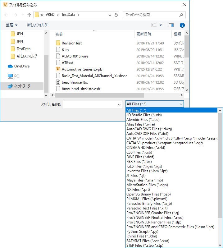

CAD ファイルで作業する場合には、複数のファイルを 1 ショットに読み込みます。[ファイルを読み込み]ダイアログに、読み込んだ CAD ファイルのリストが表示されます。
![[ファイルを読み込み]ダイアログ](../../images/WorkingVredFiles_importFiles.png)

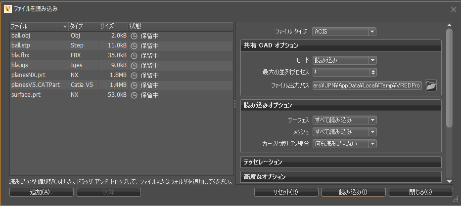

非 VRED ファイルを VRED に読み込むと、参照が自動的に作成されます。これらの参照は、シーングラフと参照エディタに表示されます。
メニュー バーから[ファイル] > [読み込み]を選択します。
参照を含むファイルを選択し、[開く]をクリックします。
[ファイルを読み込み]ダイアログで、[サブ参照ファイルを読み込み]、[参照の動作]などのファイル固有のオプションを設定します。
[開く]をクリックします。

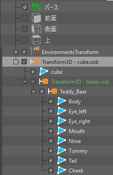

オプション: ファイルまたはアニメーションを追加するシーングラフ内でノードを選択します。
メニュー バーで、[ファイル] > [読み込み]を選択します。
1 つまたは複数のファイルを選択してシーンに追加し、[開く]をクリックします。
[開く]をクリックします。
1 つまたは複数のファイルが選択したノードの子ノードとしてシーングラフに追加されます。
シーングラフ内に選択されたノードがない場合は、オブジェクトはルート ノードの子として追加されます。
追加したファイル内のすべてのオブジェクトは、グループ ノードにグループ化されます。読み込まれたファイルは、シーングラフ内で緑色にマークされます。
