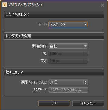

![[VRED Go をパブリッシュ]ダイアログ](../../images/VREDGO_publisher.png)
このダイアログ ボックスを使用して、VRED Go 実行可能ファイルの表示環境のタイプ、レンダリング設定、およびセキュリティ対策を設定します。
このセクションには、表示モードのオプションが配置されています。
シーンに使用するビューを設定します。VR とデスクトップの中から選択します。サポートされている VR デバイスが検出されない場合は、VR ファイルをデスクトップ モードで表示できます。VR のセットアップ手順については、「VRED Go の制限事項」を参照してください。
このセクションには、ウィンドウの動作とサイズを設定するオプションが配置されています。
ビューアを開いたときのサイズを決定します。[自動]、[全画面]、[固定サイズ]の中から選択します。[固定サイズ]を選択すると、ウィンドウのサイズを変更するときにアスペクト比がロックされます。[Alt]+[Enter]キーを押すと、すべてのモードで全画面表示になります。
[固定サイズ]が選択されている場合に、ビューアの幅を決定します。ビューアの幅をピクセルで入力します。
[固定サイズ]が選択されている場合に、ビューアの高さを決定します。ビューアの高さをピクセルで入力します。

VRED にシーンがロードされている状態で、[ファイル] > [VRED Go をパブリッシュ]を選択します。VRED Go のダイアログが開き、エクスペリエンス、レンダリング設定、およびセキュリティの各機能のモードを選択できるようになります。
[OK]をクリックし、実行可能ファイルの場所を選択し、名前を付けて[保存]をクリックします。パブリッシュ(VRED Go 実行可能ファイルの作成)には、時間がかかる場合があります。終了すると、指定した場所に実行可能ファイルが作成されます。
