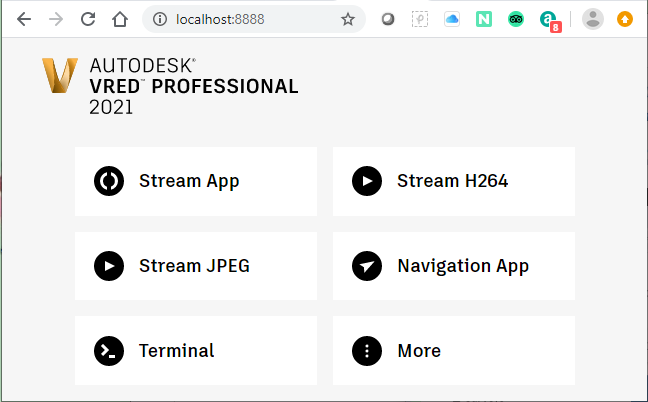

新しい Web インタフェース UI
Web インタフェースから、次の項目にアクセスできます。
