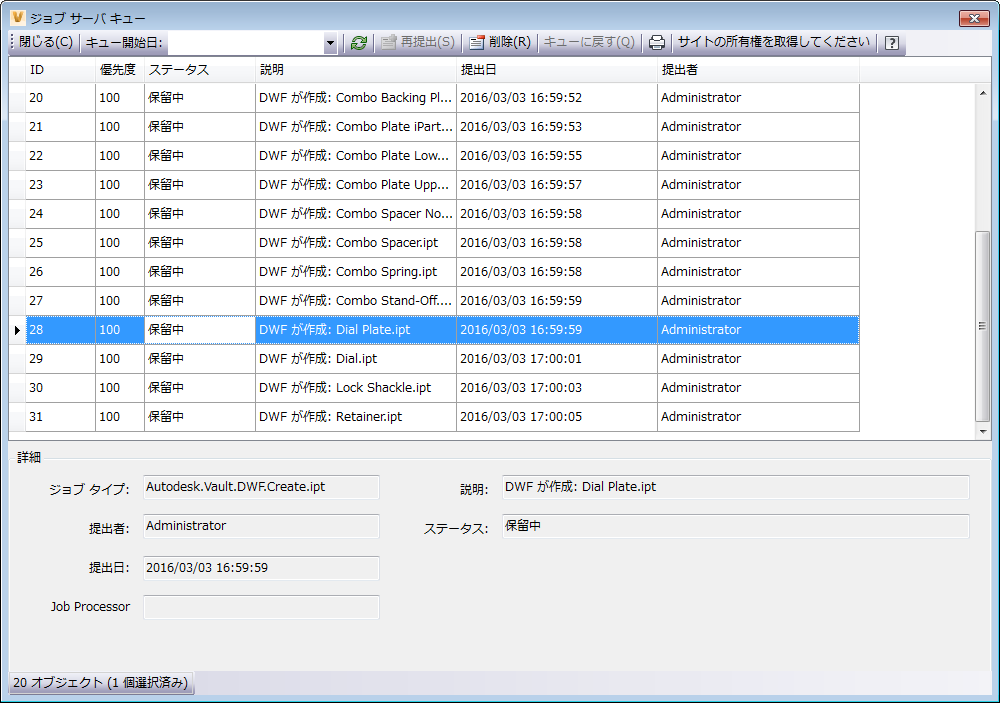

[ジョブ サーバ キュー]ダイアログ ボックスを理解する
[ジョブ サーバ キュー]ダイアログはパブリッシュ用としてキューに入れられたジョブの管理を可能にします。このダイアログで、手動でジョブを印刷したり、停止中のジョブを再送信したり、個別のジョブの詳細を再確認したり、ジョブ キューの情報の表示形式をカスタマイズできます。
注: [ジョブ サーバ キュー]ダイアログ ボックスはモードレスです。これは、開いている間に他のコマンドやアクションを実行できることを意味します。必要に応じて、最小化したり別の場所に移動することができます。
ジョブ サーバ キューの詳細
この表では、[ジョブ サーバ キュー]ダイアログ ボックスの詳細について説明します。
詳細
説明
ジョブ タイプ
処理に提出されたジョブのタイプです。ビジュアル化ジョブは、「Autodesk.Vault.DWF.Create」のようにファイル拡張子が付いて表示されます。
提出者
ジョブをキューに提出したユーザの名前を表示します。
提出日
ジョブがキューに提出された日時を表示します。
ジョブ プロセッサ
処理を実行するためにジョブをキューから取り出したコンピュータの名前を表示します。
説明
キュー内のジョブに関する詳細情報を表示します。このフィールドには、「DWF が作成: ファイル名」も表示されます。
ステータス
ジョブのステータス(保留中、処理中、エラー)を表示します。
結果
ジョブがエラー ステータスの場合にのみ、情報を表示します。
