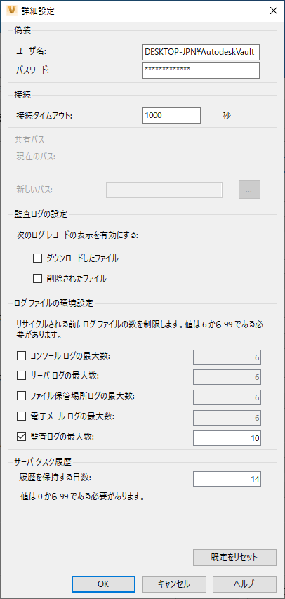

表示するログ ファイル数を設定する
Vault サーバに保持されるコンソール、サーバ、電子メールのログの数を設定します。
  1. [ツール] [管理]の順に選択します。
  2. [グローバル設定]ダイアログ ボックスで、[詳細設定]タブを選択します。
  3. [設定]をクリックします。
  4. [監査ログの設定]領域で、Vault からダウンロードおよび削除したファイルのログ レコードを表示するかどうかを選択します。
  5. 表示数の上限を変更するログ タイプのチェック ボックスをオンにして、新しい値を入力します。 最小値および既定値は 6 ログです。ログの最大数はタイプごとに 99 です。
  6. [OK]をクリックして変更を保存します。
