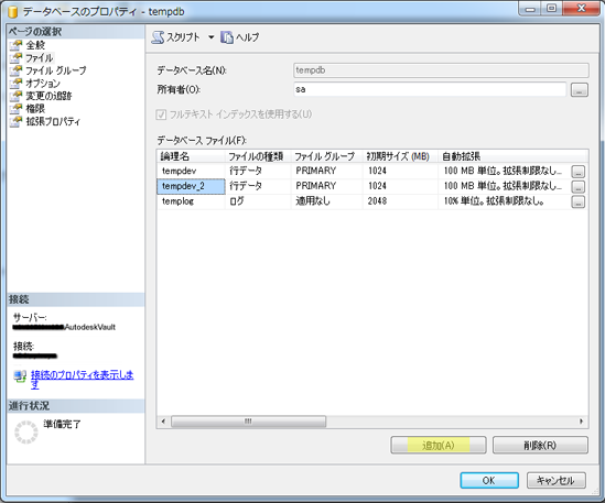

  2. データベースの展開、システム データベースを展開します。
  3. tempdb を右クリックし、[プロパティ]を選択します。
  4. [ファイル]ページを選択します。
  5. マルチコア システムを使用している場合は、次のガイドラインに従って追加のデータ ファイルを設定する必要があります。シングルコア システムを使用している場合は、手順 d に進みます。
    1. データ ファイルの合計数は、使用可能な物理プロセシング コアの個数の半分にする必要があり、データ ファイルの最大数は 8 個です(例: 物理コア数が 8 の場合、データ ファイルの合計数 4、つまり tempdev、tempdev_2、tempdev_3、tempdev_4 の 4 つになります)。
      注: SQL 2016 以降の場合、データ ファイルの既定値は下限値の 8 または設定で検出された論理コアの数になります。特定の作業負荷に対して必要に応じて値を大きくすることができます。セカンダリ データ ファイルのファイル名は、tempdb_mssql_#.ndf 命名規則に従います。# は、追加される各ファイルの順序を表します。
    2. データ ファイルを追加するには、[追加]ボタンをクリックします。
    3. 必要に応じて、新しいファイルに tempdev_2、tempdev_3 などの名前を付けます。
    4. 各データファイルの初期サイズを 1,024 MB に設定します。データ ファイルを合計で 8 個使用する場合は、512 MB の初期サイズを指定することができます。
    5. データ ファイルごとに[自動拡張]を100 MB (無制限の拡張)に設定します。
    6. LDF ログ ファイルのサイズを、データ ファイルの合計サイズに設定します(例: データ ファイルの合計数が 2 個の場合、LDF を初期サイズ 2048 MB に設定する必要があります)。
    7. 次のイメージのような結果が表示されます。
  6. [オプション]ページで、[復旧モデル]を[単純]、[互換性レベル]を[SQL Server 2012 (110)]に設定します。
  7. [OK]をクリックします。

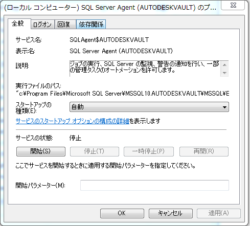

  3. [コントロール パネル]の[管理ツール]をダブルクリックし、[サービス]アイコンをダブルクリックします。
  4. [SQL Server Agent (AUTODESKVAULT)]サービスを選択します。
  5. [SQL Server Agent (AUTODESKVAULT)]サービスを右クリックし、[プロパティ]を選択します。
  6. . [スタートアップ タイプ]を[自動]に変更して、サービスを開始します。

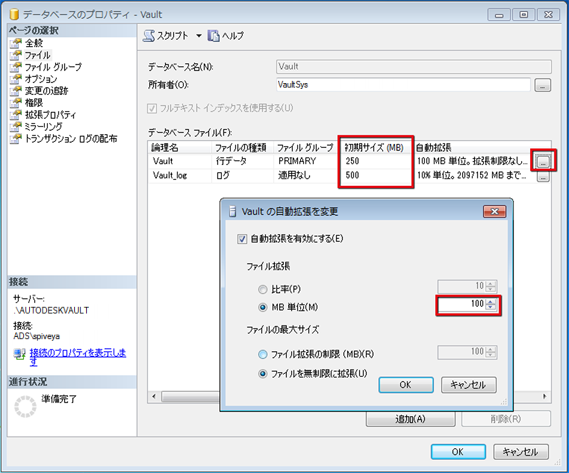

  8. Vault データベースを右クリックし、[プロパティ]を選択します。
  9. [ファイル]ページで、次の項目を設定します。
    • すべての <Vault> データベースの[自動拡張]を、最大 100 MB、拡張制限なしに設定する。
    • すべての <Vault>_log ファイルの初期サイズを 500 MB に設定する。
    • <Custom_Library> ファイルの[自動拡張]値を 25 MB に設定する。
    • すべての _log ファイルの[自動拡張]値を、最大 10 %、拡張制限なしに設定する。

  10. [オプション]ページで、[復旧モデル]を[単純]、[互換性レベル]を[SQL Server 2012 (110)]に変更し、[自動縮小]ドロップダウン リストを[False]に変更します。
  11. KnowledgeVaultMaster、Vault、Library Vault のすべてのデータベースについて、手順 8 ~ 10 を実行します。

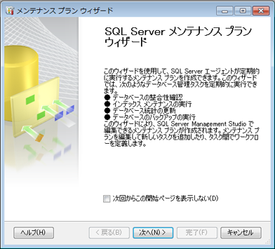

  13. [メンテナンス プラン]フォルダを右クリックし、[メンテナンス プラン ウィザード]を選択します。次のダイアログが表示されたら[次へ]をクリックします。

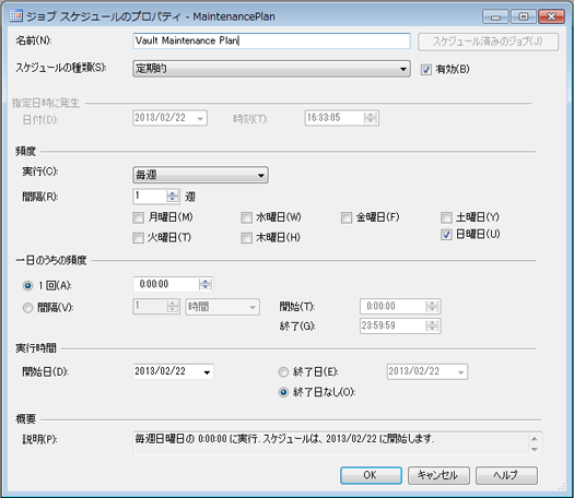

  14. [プランのプロパティを選択]ダイアログで、名前として Vault メンテナンス プランを入力し、[変更]ボタンをクリックしてスケジュールを設定します。
  15. [ジョブ スケジュールのプロパティ]ダイアログで、Autodesk Vault Server Console バックアップの終了後に実行するプランを設定します。データセットのサイズによっては、週の別の日時にこのスケジュールを実行しなければならない場合があります。このタスクを土曜日に実行して、完了までにかかる時間を確認してから、このジョブを定期的に実行する日時を決定することができます。

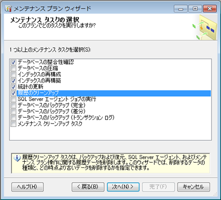

  16. [メンテナンス タスクの選択]ダイアログで、次のオプションをオンにします。

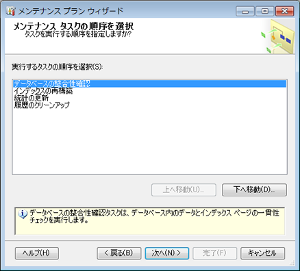

  17. [メンテナンス タスクの順序を選択]ダイアログで、順序を次のように設定します。

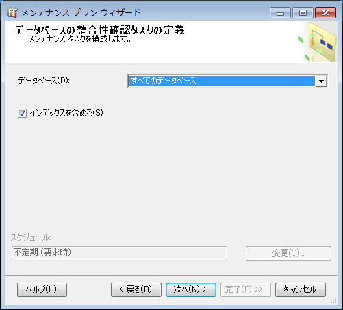

  18. [データベースの整合性確認タスクの定義]ダイアログで、[データベース]ドロップダウン リストから[すべてのユーザ データベース]を選択し、[インデックスを含める]の横にあるチェック ボックスをオンにします。

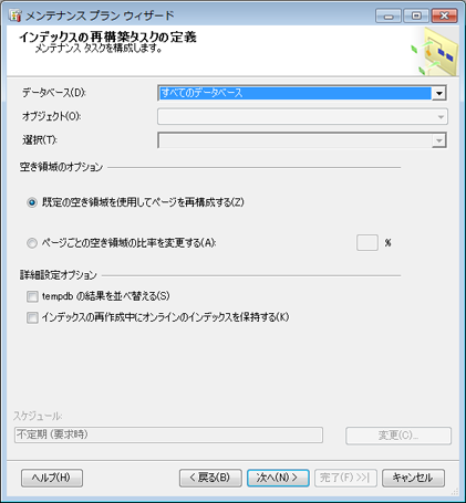

  19. [インデックスの再構築タスクの定義]ダイアログで、[データベース]ドロップダウン リストから[すべてのユーザ データベース]を選択します。

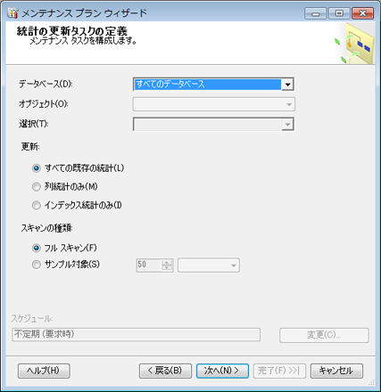

  20. [統計の更新タスクの定義]ダイアログで、次のオプションを選択します。

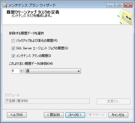

  21. [履歴のクリーンアップ タスクの定義]ダイアログで、必要に応じてクリーンアップ オプションを選択します。
