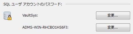

  3. パスワードを変更するアカウントの横にある[SQL ユーザ アカウントのパスワード]領域で[変更]をクリックします。
