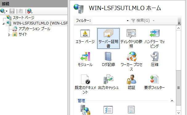

  1. ツリー ビューでサーバ ノードを選択し、リスト ビューで[サーバ証明書]機能をダブルクリックします。

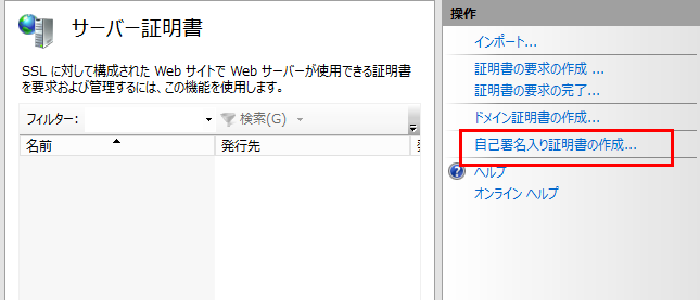

  2. [アクション]ペインで[自己署名入り証明書の作成]をクリックします。

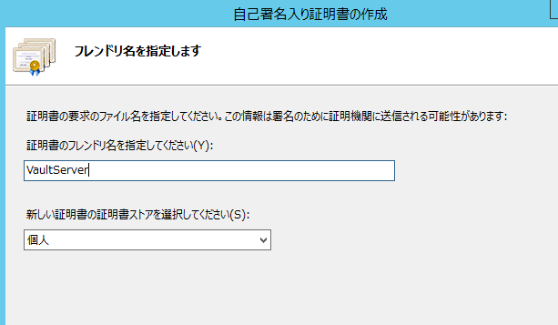

  3. 分かりやすい名前を入力し、[OK]をクリックします。

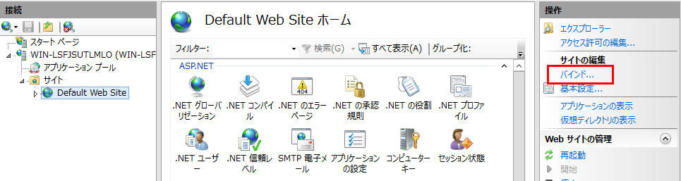

  2. [サイト]ツリーを展開し、AutodeskDM 仮想ディレクトリのホストである Web サイトを選択します。次の画像では、Web サイトは既定の Web サイトになっています。 既定の Web サイトを選択して、[アクション]ペインから[バインド]をクリックします。

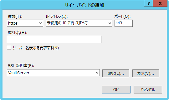

  3. [追加]をクリックして、タイプを https に変更し、インストールした証明書の分かりやすい名前に[SSL 証明書]を変更します。[OK]をクリックします。

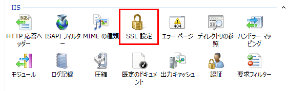

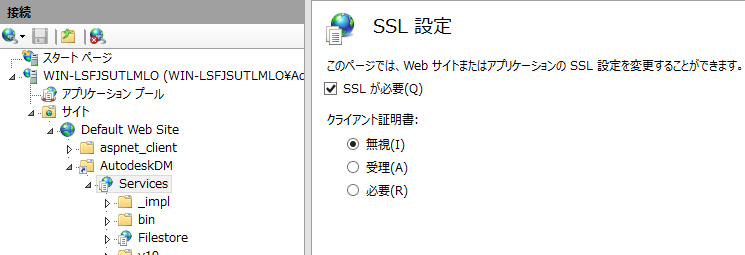

  8. [AutodeskDM] [サービス仮想ディレクトリ]の順に選択して、[SSL 設定]ボタンをダブルクリックします。
  9. [SSL 設定]ページで、[SSL が必要]オプションをクリックします。
  10. クライアント証明書を使用する場合は、[クライアント証明書]領域で[必要]オプションをクリックします。使用しない場合は、[無視]オプションを選択します。
  11. [アクション]ペインから[適用]をクリックします。
  12. [AutodeskDM] [サービス] [ファイル保管場所]仮想ディレクトリに対して、手順 8 ~ 11 を繰り返します。
  13. Vault Thin Client を設定する場合は、AutodeskTC 仮想ディレクトリに対して手順 8 ~ 11 を繰り返します。
