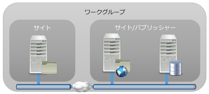

接続ワークグループの概要
接続ワークグループとは、あるサイトから別のサイトに複製されたファイル ストアの設定であり、このファイル ストアは Microsoft SQL データベースで管理されます。一般的なワークグループ設定について、以下の図に示します。単一のワークグループにあるすべてのサイトで、同一の Microsoft SQL Server を共有します。
各サイトに独自のデータベース サーバを配置して SQL のパフォーマンスの向上を図るために、Vault は接続ワークグループを使用します。2 つの異なるサイトを持つワークグループと、単一のサイトを持つ 2 つ目のワークグループが接続されている様子を、以下の図に示します。

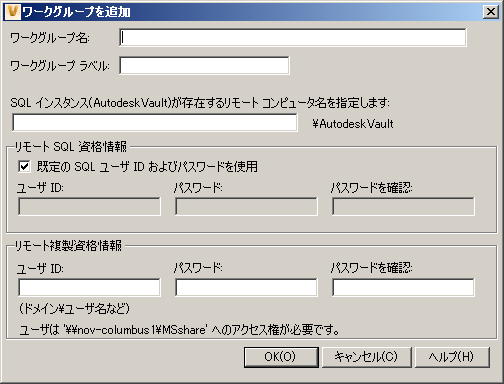

- パブリッシャーで、もう一度 Vault Server Console で[ワークグループ]を右クリックし、[ワークグループを追加]を選択します。
- リモート ワークグループの適切な情報を入力します。
複製ユーザ アカウントを作成した場合は、[リモート複製資格情報]でこれらの資格情報を使用します。

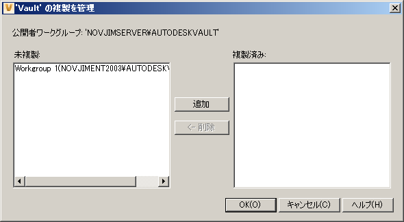

- パブリッシャーの ADMS Console で、[ワークグループ]を右クリックし、[複製を管理]を選択します。
- 複製する Vault を選択します。
- [>>]ボタンを使用して、複製するワークグループを[複製済み]列に移動します。
