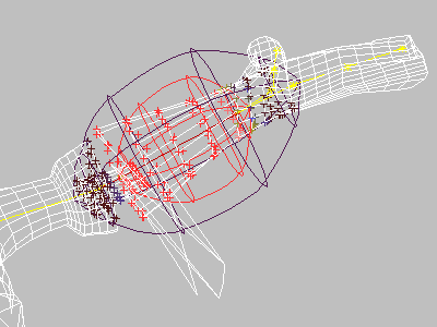

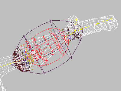

모션을 미리 보면 정점 문제를 확인할 수 있습니다. 정점이 연결되어야 하는 링크가 3D 공간에서 움직이는 경우 정점이 뒤처지는 것처럼 보일 수도 있습니다. 사실 이들은 어떤 링크에도 할당되지 않은 채 초기 골격 포즈에서 있었던 위치에 그대로 남아 있었던 것입니다. 즉, 시간 피지크에서 메시의 포즈 및 그 골격이 적용되고 초기화되었습니다.
정점을 너무 많이 이동하여 메시에 흠집이 생기는 경우도 있습니다. 관절에 영향을 주는 외피의 겹침을 줄여 이 문제를 수정합니다.
외피 모양(아래)을 수정하여 링크를 교정하기 위해 재할당된 이탈 정점(위)
