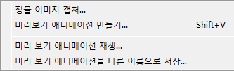

미리 보기 만들기 하위 메뉴
- 정물 이미지 캡처
- 렌더링된 프레임 창에서 활성 뷰포트의 스냅샷을 만듭니다. 여기서 이를 이미지 파일로 저장할 수 있습니다.
- 미리 보기 애니메이션 만들기
- 미리 보기 만들기 대화상자를 표시하여 현재 뷰포트에 있는 애니메이션의 AVI 파일이나 사용자 정의 파일 유형 미리 보기를 만들 수 있습니다.
- 미리 보기 애니메이션 재생
- 현재 미리 보기 애니메이션을 볼 수 있도록 Windows 표준 Media Player를 표시합니다.
- 미리 보기 애니메이션을 다른 이름으로 저장
_scene.avi
미리 보기 애니메이션을 다른 파일 이름으로 저장합니다.
