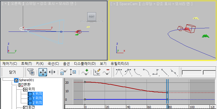

트랙 바를 확장하여 곡선을 표시할 수 있습니다. 트랙 바 왼쪽 끝에 있는
(미니 곡선 편집기 열기)를 클릭합니다. 시간 슬라이더 및 트랙 바가 제어기, 키 창 및 트랙 뷰 도구 모음으로 대체됩니다. 메뉴모음과 도구 모음 간 경계를 드래그하여 트랙 바 창 크기를 조정할 수 있습니다(비어 있는 도구 모음 영역에서 수행).
곡선을 표시하는 트랙 바

트랙 바에서 곡선을 표시하려면 다음을 수행합니다.
트랙 바 키가 메뉴 표시줄, 도구 모음, 제어기 및 키 창으로 대체됩니다.
