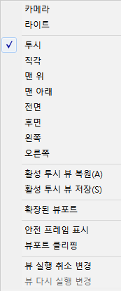

이 메뉴를 사용하여 활성 관점을 변경하고, 다른 통합 뷰포트 요소를 활성화합니다.
관점(POV) 메뉴
장면에 카메라가 포함되어 있는 경우 이 하위 메뉴에 나열됩니다. 카메라가 없으면 이 하위 메뉴가 열리지 않습니다. 카메라 이름을 선택하면 뷰포트가 카메라 관점으로 변경됩니다.
장면에 스포트라이트 또는 방향 라이트가 포함되어 있는 경우 이 하위 메뉴에 나열됩니다. 라이트가 없으면 이 하위 메뉴가 열리지 않습니다. 라이트 이름을 선택하면 뷰포트가 라이트 관점으로 변경됩니다.
다음 메뉴 항목을 통해 선택한 뷰포트에서 현재 관점을 지정할 수 있습니다.

활성 그리드를 기반으로 관점을 변경하는 하위 메뉴를 표시합니다. 이러한 옵션은 주로 그리드 오브젝트에 사용됩니다. 활성화된 그리드 오브젝트가 없는 경우에는 홈 그리드에 대해 작동합니다.

뷰포트를 카메라 뷰로 변경하려면 다음을 수행합니다.
이 절차는 장면에 적어도 하나의 카메라 오브젝트가 필요합니다. 대체 방법으로 카메라를 만들어 동시에 뷰포트로 설정하려면 투시 뷰포트를 활성화한 후에 Ctrl+C.
카메라 이름을 선택합니다.
이렇게 하면 카메라가 뷰포트에 할당되고 관점 레이블이 카메라 이름으로 변경됩니다.
카메라 뷰포트는 해당 카메라의 관점에서 뷰를 추적합니다. 다른 뷰포트에서 카메라(또는 대상)를 이동하면 뷰가 따라서 변경되는 것을 확인할 수 있습니다. 카메라의 뷰 필드를 수정하면, 적용된 변경 사항을 볼 수 있습니다.
