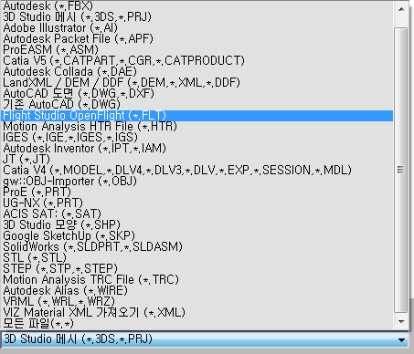

- 가져오기 대화상자에서 파일 유형 드롭다운 메뉴를 사용하여 파일 유형을 OpenFlight(*.FLT)로 변경합니다.
- 가져올 파일을 선택한 다음 열기를 클릭합니다.
