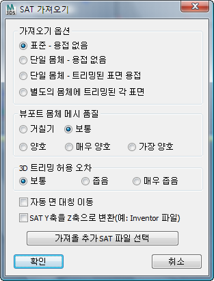

가져오기 옵션 그룹
다음 중에서 가져오기 중에 수신 오브젝트가 처리되는 방식을 선택합니다.
- 표준 - 용접 없음 기본 옵션입니다. 오브젝트를 별도로 가져오며 함께 용접하지 않습니다. 이 옵션은 일반적으로 솔리드가 있는 SAT 파일에 가장 적합합니다.
- 단일 몸체 - 용접 없음 단일 몸체 오브젝트를 만들지만 표면을 함께 용접하려고 하지 않습니다.
- 단일 몸체 - 트리밍된 표면 용접 표면이 함께 용접된 단일 몸체 오브젝트를 만듭니다. 가져오기 파일이 이음새나 간격을 없애기 위해 함께 결합하려는 단일 엔티티(원래 모델에서는 다중 표면으로 표현)로 이루어진 경우 이 옵션을 사용합니다.
- 별도의 몸체에 트리밍된 각 표면 가져온 트리밍된 표면이 별도의 몸체 오브젝트로 취급됩니다. 용접을 수행하지 않습니다.
뷰포트 몸체 메시 품질 그룹
뷰포트에서 몸체 오브젝트를 나타내는 데 사용하는 다각형의 수입니다. 거칠기 옵션은 비교적 적은 수의 다각형을 사용하지만 다른 옵션은 좀더 밀도가 높고 정밀한 메시를 만듭니다. 양호 옵션을 지정하면 가져오는 데 시간이 더 오래 걸릴 수 있습니다.
3D 트리밍 허용 오차 그룹
오브젝트를 만들고 용접할 때 트리밍된 영역에서 허용되는 편차 한도를 말합니다. 허용 오차가 더 클수록(더 엄격) 트리밍 정확도가 더 커집니다.
이 설정을 사용하면 가져온 데이터가 부정확한 경우를 고려하도록 가져오기 계산을 조정할 수 있습니다. 면 누락 또는 형식이 잘못된 면과 같은 오류가 있을 때는 가져온 다음 다른 허용 오차 설정을 사용하여 결과가 나아졌는지 확인합니다.
- 자동 면 대칭 이동
- 안쪽을 가리키는 표면 법선을 자동으로 수정합니다. 이 기능은 가져온 표면의 법선들을 통합하려고 합니다.
- SAT Y축을 Z축으로 변환
- Z가 상향 벡터가 되도록 회전하여 Y축을 상향 벡터로 사용하는 시스템(이 경우 3ds Max)에서 만든 모델의 로컬 좌표계를 변환합니다. 이 작업은 Inventor 파일에 대해 수행해야 합니다.
- 가져올 추가 SAT 파일 선택
- 현재 설정을 사용하여 다중 파일을 동시에 가져올 수 있습니다. 추가 파일들은 모두 동일한 디렉터리에 있어야 합니다.
이 버튼을 클릭하여 열리는 파일 대화상자에서 해당 디렉터리로 이동한 후 표준 Shift+클릭 또는 Ctrl+클릭 방법으로 가져올 파일을 선택합니다.
