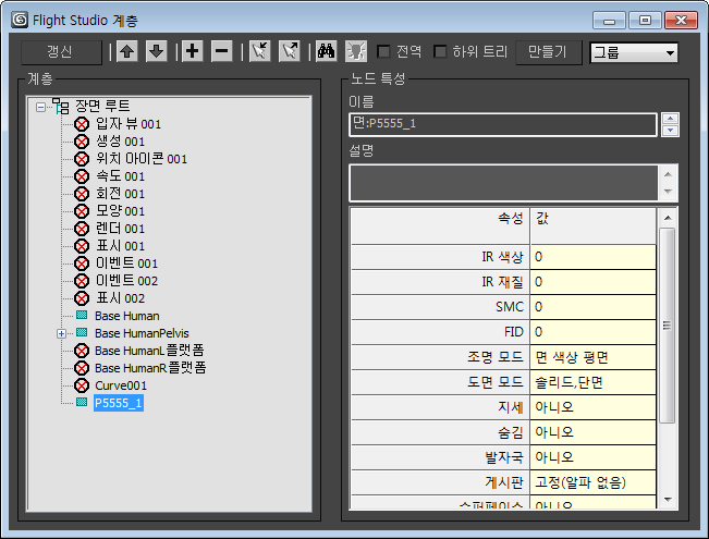

계층 창
계층 브라우저 대화상자의 왼쪽에 있는 계층 창에는 장면의 노드 리스트가 표시됩니다. 더하기 및 빼기 아이콘을 클릭하여 하위가 있는 노드 리스트를 확장하거나 축소할 수 있습니다.
계층 창의 노드 이름은 해당 3ds Max 오브젝트 이름이기도 합니다.
노드 유형은 다음 아이콘을 사용하여 계층에 시각적으로 표시됩니다.
계층 리스트에는 OpenFlight 파일에서 가져올 때의 전체 노드 구조가 표시됩니다.
장면 그래프 리스트는 상위-하위 노드 관계를 표시하도록 형식이 지정됩니다. 하위 노드는 항상 상위 아래에 배치되고 상위 오른쪽에 들여쓰기로 표시됩니다. 같은 들여쓰기 수준의 노드는 형제로 간주됩니다. 노드 아이콘 왼쪽에 작은 더하기 또는 빼기(+/-) 아이콘이 있으면 해당 노드에 하위 노드가 있음을 나타냅니다. + 또는 -를 클릭하면 노드의 하위 리스트가 확장되거나 축소됩니다.
계층 리스트가 창 크기에 비해 너무 길면 전체 장면 그래프를 스크롤하여 볼 수 있도록 계층 창의 왼쪽이나 맨 아래에 스크롤 바가 나타납니다.
노드를 선택하려면 해당 이름을 클릭합니다. 둘 이상의 노드를 선택하려면 Ctrl 키를 누른 채 클릭합니다. 강조 표시된 노드를 클릭하면 선택 취소됩니다.
드래그 앤 드롭 방식으로 계층에서 노드 위치를 변경할 수 있습니다. 노드 하나를 선택하고(드래그 앤 드롭은 단일 노드에 대해서만 지원됨) 해당 아이콘을 계층의 다른 위치로 드래그한 다음 마우스를 놓아 원하는 새 상위 위에 노드를 드롭합니다. 그러면 노드가 상위의 하위 리스트 맨 아래에 배치됩니다.
노드 이름을 변경하려면 해당 아이콘을 클릭하여 노드를 선택하고 노드 이름 텍스트를 클릭합니다. 텍스트를 변경할 수 있는 편집 상자가 열립니다. 작업이 완료되면 Enter 키를 누르거나 편집 상자 외부를 클릭하여 변경을 확인합니다.
키보드 화살표 키를 사용하여 노드 선택을 변경할 수 있습니다. 먼저 계층에서 노드를 선택합니다. 그런 다음 위쪽 화살표 또는 아래쪽 화살표를 눌러 선택 사항을 위나 아래로 이동합니다.
노드 속성 창
계층 브라우저 대화상자의 이 그룹에는 노드 이름, 설명 필드 및 노드 속성을 비롯한 노드 정보가 표시됩니다. 이 정보 중 일부를 편집할 수 있습니다.
이름
선택한 노드의 유형과 노드 이름을 표시합니다. 계층 브라우저의 노드 이름은 해당 3ds Max 오브젝트 이름이기도 합니다.
다중 노드를 선택한 경우 이 필드 오른쪽에 있는 화살표를 사용하여 스크롤할 수 있습니다.
이 필드는 정보를 제공하기 위한 것이며 편집할 수 없습니다. 이전 섹션에서 설명한 것처럼 계층 창을 사용하여 노드 이름을 변경할 수 있습니다.
설명
노드를 선택하면 이 필드에 노드 설명의 텍스트가 표시됩니다. 설명 내용을 편집할 수 있습니다. 변경 사항을 입력한 다음 Enter 키를 눌러 변경을 확인하면 됩니다.
속성/값 열
이러한 열의 왼쪽에는 각 노드 속성이 표시되고, 오른쪽에는 속성의 값이 표시됩니다. 여기서 속성 값을 편집할 수 있습니다. 값 자체를 클릭하여 편집을 위해 필드를 엽니다.
여러 유형의 값 필드가 있습니다. 일부는 명시적 숫자 값이나 문자열을 입력해야 하는 텍스트 입력 필드입니다. 다른 필드에는 미리 정의된 값 세트에서 선택할 수 있도록 드롭다운 리스트가 있습니다.
속성에 대해 입력해야 하는지 또는 리스트에서 선택해야 하는지에 관계없이 값을 변경한 후 Enter 키를 눌러 변경을 확인합니다.
