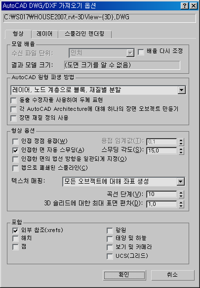

가져오기 옵션 대화상자의 형상 패널은 3ds Max에서 AutoCAD 원형을 파생하는 방법과 3ds Max에서 AutoCAD 도면에 연결하거나 이를 다시 로드할 때 장면 재질 정의를 사용할지 여부를 제어합니다. 또한 DWG 또는 DXF 파일에서 형상 해석과 특정 요소의 포함 토글을 위한 옵션을 제시합니다.

AutoCAD 원형 파생 방법 그룹
이 그룹 상자에는 DWG 또는 DXF 파일의 형상을 3ds Max 형식으로 변환하는 옵션이 포함됩니다.
- [파생 방법]
- 가져온 AutoCAD 원형을 이 드롭다운 리스트에서 파생하는 방법을 선택합니다. 옵션은 다음과 같습니다.
레이어, 노드 계층으로 블록AutoCAD 도면의 지정된 레이어에 있는 모든 오브젝트 중 블록에 없는 오브젝트를 3ds Max로 가져올 때 해당 오브젝트가 하나의 편집 가능한 메시 또는 편집 가능한 스플라인 오브젝트로 결합됩니다. 가져온 각 오브젝트의 이름은 AutoCAD 오브젝트의 레이어를 기반으로 합니다. 가져온 오브젝트 이름에는 "Layer:" 접두사가 있으며 다음에 레이어 이름이 옵니다. 예를 들어 벽 레이어에 있는 모든 AutoCAD 오브젝트는 3ds Max로 가져온 후 Layer:Walls라는 편집 가능한 메시의 일부가 됩니다.

형상 옵션 그룹
- 인접 정점 용접
- 용접 임계값 설정에 따라, 변환된 오브젝트의 일치 정점이 접합되는지의 여부를 설정합니다. 결합을 사용하면 솔기에서 부드럽게 처리되며 오브젝트의 법선이 일치 정점으로 통합됩니다.

포함 그룹
이 그룹을 통해 가져오기 프로세스 중 도면 파일의 특정 부분 포함을 토글할 수 있습니다.
- 외부 참조
- 도면 파일에 첨부된 외부 참조를 가져옵니다.
