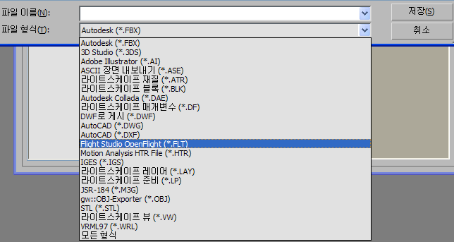

장면을 OpenFlight 파일로 내보내는 두 가지 방법이 있습니다.
- 기본 방법은 3ds Max 파일 메뉴에서 내보내기를 선택하는 것입니다. 이 단계에 대해서는 이후 절차에서 설명합니다.
- 파일
선택 사항 내보내기를 선택할 수도 있습니다. 3ds Max 장면에서 선택한 오브젝트만 OpenFlight 형식으로 내보내려는 경우 이 방법을 사용합니다.
- 3ds Max에서 파일 메뉴
내보내기를 선택합니다.
- 내보내기 대화상자에서 파일 유형 드롭다운 메뉴를 사용하여 파일 유형을 OpenFlight(*.FLT)로 변경합니다.
- 내보낼 파일의 이름을 입력하고 저장을 클릭합니다.
