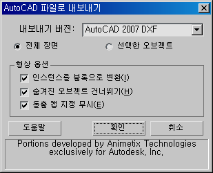

DXF 파일은 AutoCAD 및 기타 이 파일 형식을 지원하는 프로그램의 오브젝트를 가져오고 내보내는 데 사용됩니다.
주: DXF 내보내기는 메시 데이터만 내보낼 수 있습니다. 따라서 모든 모양 및 스플라인은 메시 오브젝트로 내보내지며, 장면에서 메시 오브젝트로 변환할 수 없는 열린 스플라인은 내보내지지 않습니다.
이러한 옵션은 DWG 내보내기에 대한 옵션과 동일합니다.
- 내보내기 버전 드롭다운 리스트
- 내보낼 AutoCAD 버전을 선택할 수 있습니다. AutoCAD 2010, AutoCAD 2007, AutoCAD 2004, AutoCAD 2000 또는 AutoCAD R 12 DXF 형식으로 내보낼 수 있습니다.
- 전체 장면/선택한 오브젝트
- 전체 장면(기본값) 장면의 모든 오브젝트가 내보내집니다.
- 선택한 오브젝트이 옵션을 선택한 경우 선택된 오브젝트만 내보내집니다. 이 옵션을 선택하는 것은 파일
선택 사항 내보내기를 사용하는 것과 동일합니다.
형상 옵션 그룹
- 인스턴스를 블록으로 변환
- 인스턴스를 AutoCAD 블록 삽입으로 변환합니다. 블록 정의에서는 변환된 첫 번째 인스턴스와 동일한 이름이 사용됩니다. 이 옵션을 해제할 경우 각 인스턴스는 별도의 AutoCAD 오브젝트로 변환됩니다. 참조는 항상 별도의 오브젝트로 내보내집니다.
- 숨겨진 오브젝트 건너뛰기
- 숨겨진 오브젝트를 내보냅니다. 이 옵션이 해제된 경우 숨겨진 오브젝트는 내보내지지 않습니다.
- 돌출 캡 지정 무시
- 이 옵션이 설정된 경우 두께 특성을 포함한 2D AutoCAD 오브젝트로 돌출 수정자를 포함한 모양이 내보내지며 캡 시작 및 캡 끝 매개변수는 무시됩니다. 이 옵션이 해제된 경우 캡 시작 또는 캡 끝이 있는 돌출 수정자를 포함한 모양이 폴리페이스 3D 메시로 내보내집니다. 돌출된 원형, 도넛형 및 사각형 오브젝트는 두께 특성을 포함한 AutoCAD 원형, 도넛형 및 추적 오브젝트로 내보내집니다.
