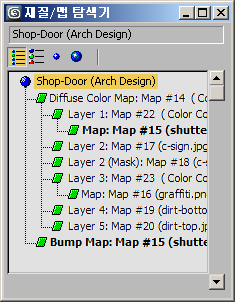

(재질/맵 탐색기)를 클릭하면 맵 계층을 보여 주는 대화상자가 표시됩니다.
재질/맵 탐색기 대화상자
