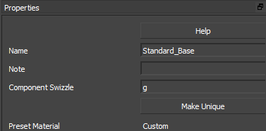

구성요소 스위즐 값 설정:
구성요소 스위즐 필드가 비어 있는 경우 기본값이 사용됩니다(즉, xyz의 경우 rgb).

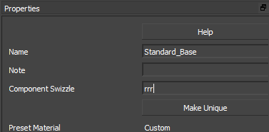

왼쪽: 기본값: rgb = xyz
오른쪽: 구성요소 스위즐 = rrr

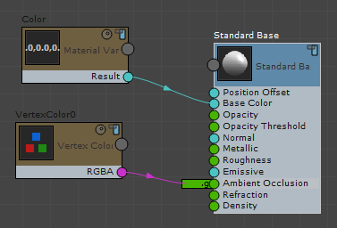

예: 정점 색상 녹색 채널을 주변 폐색에 연결:
재질 변수 노드를 그래프에 추가합니다. 유형을 Vector3으로 변경하고 해당 이름을 Color로 변경하고 Standard Base 노드의 기본 색상 입력에 와이어링합니다.
색상 맵이 모델에 기본 색상을 제공합니다.
float3 출력이 변환되어 자동으로 부동되고 r 채널이 기본적으로 사용됩니다.
이제 주변 폐색 값이 녹색 정점이 있는 모델의 해당 부분에 나타납니다.
주변 폐색의 정점 색상 제어에 대한 그래프
