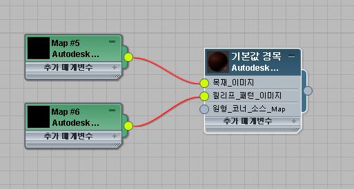

나무 롤아웃
- 이미지
경목 패턴에 사용할 비트맵을 지정합니다.

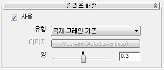

릴리프 패턴 롤아웃
- 사용
이 옵션을 설정하면 범프 맵과 같이 나무 표면에 대한 릴리프 패턴을 생성합니다. 기본적으로 설정되어 있습니다.
- 유형
나무 무늬 기반(기본값) 나무 패턴을 표시하기 위해 사용되는 이미지 맵을 기반으로 릴리프 패턴을 생성합니다.
사용자 정의릴리프 패턴에 사용할 비트맵을 선택할 수 있습니다. 사용자 정의가 활성 상태이면 이미지 버튼을 사용하여 맵을 선택할 수 있습니다.
- 양
릴리프 패턴의 높이를 제어합니다. 범위는 -10.0에서 10.0 사이입니다. 기본값은 0.3입니다.
