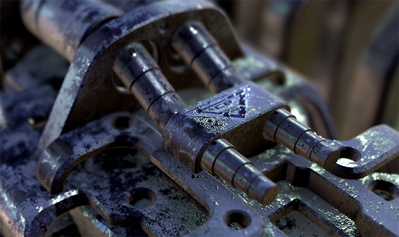

물리적 기반 렌더링(PBR)은 표면의 광원 상호 작용을 정확하게 표시하기 위한 음영 처리 방법입니다.
이미지 제공: Mads Drøschler
