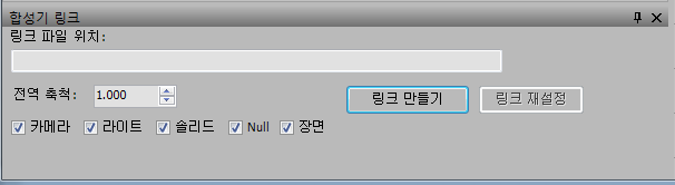

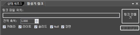

    합성기 링크 명령을 선택하면 상태 세트 대화상자의 맨 아래에 합성기 링크 패널이 열립니다.
  4. 합성기 링크 패널에서 링크 만들기를 클릭하고 링크 파일의 경로 및 이름을 지정합니다.
    이렇게 하면 링크 파일이 만들어져 After Effects로 가져올 수 있습니다.
